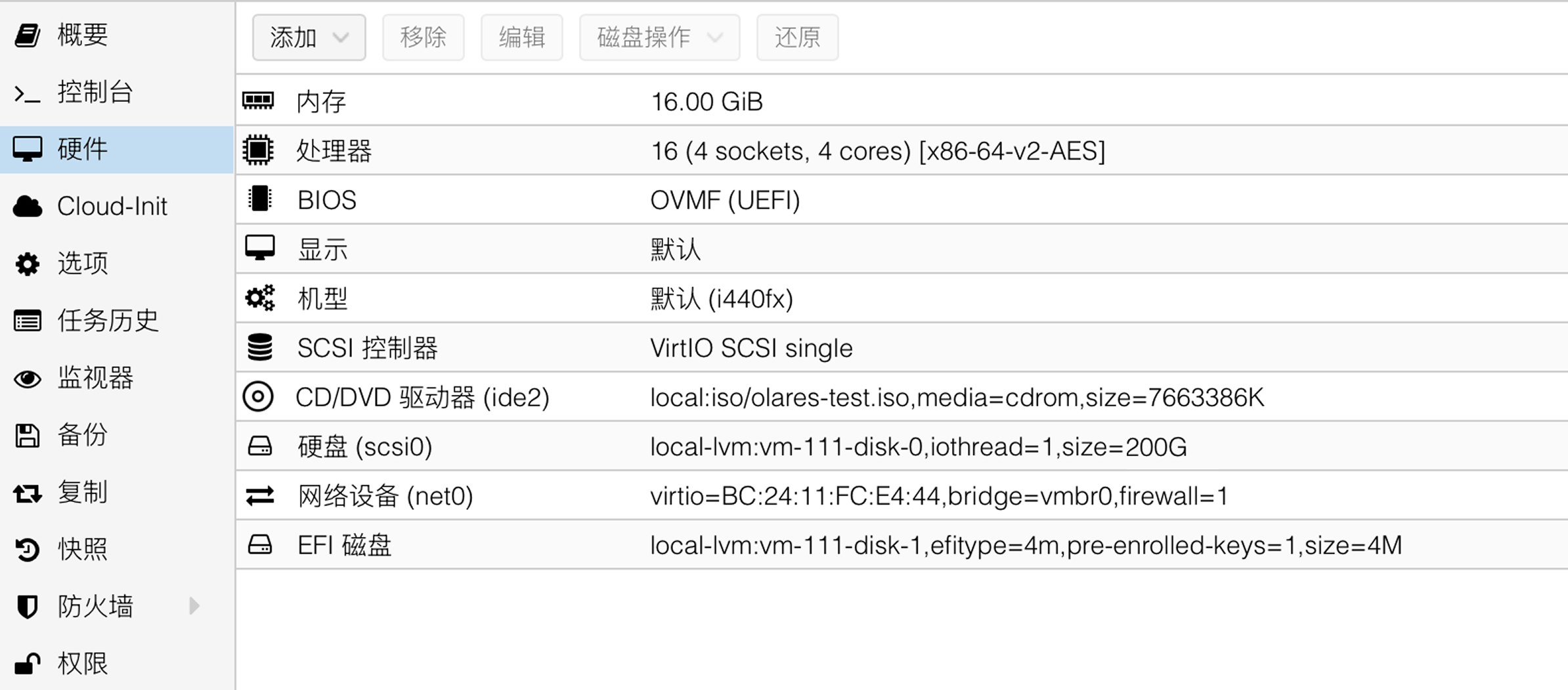

    下图为 PVE 中虚拟机硬件的示例配置。 Hardware

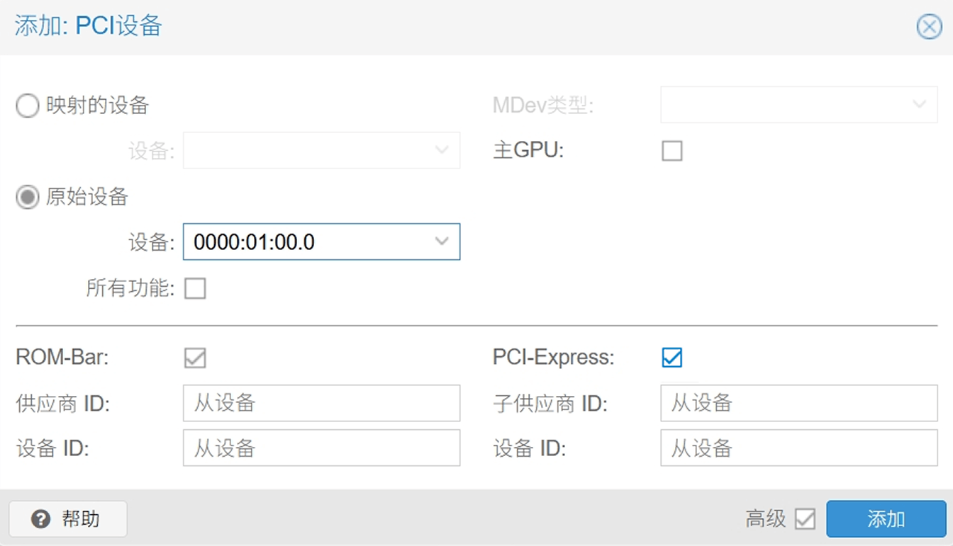

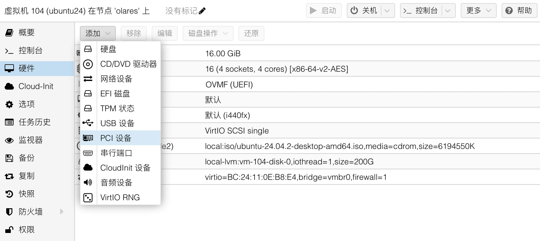

  1. 在 PVE 界面中,选择你的虚拟机,然后转到硬件 > 添加 > PCI 设备。 Add PCI
  2. 选择原始设备,根据 PCI 地址(例如,01:00)选择你的 GPU。
  3. 在右下角,选中高级选项,并勾选 PCI-Express。
  4. 点击添加以保存。 Add GPU
现在你的虚拟机已准备好使用 GPU 直通。
