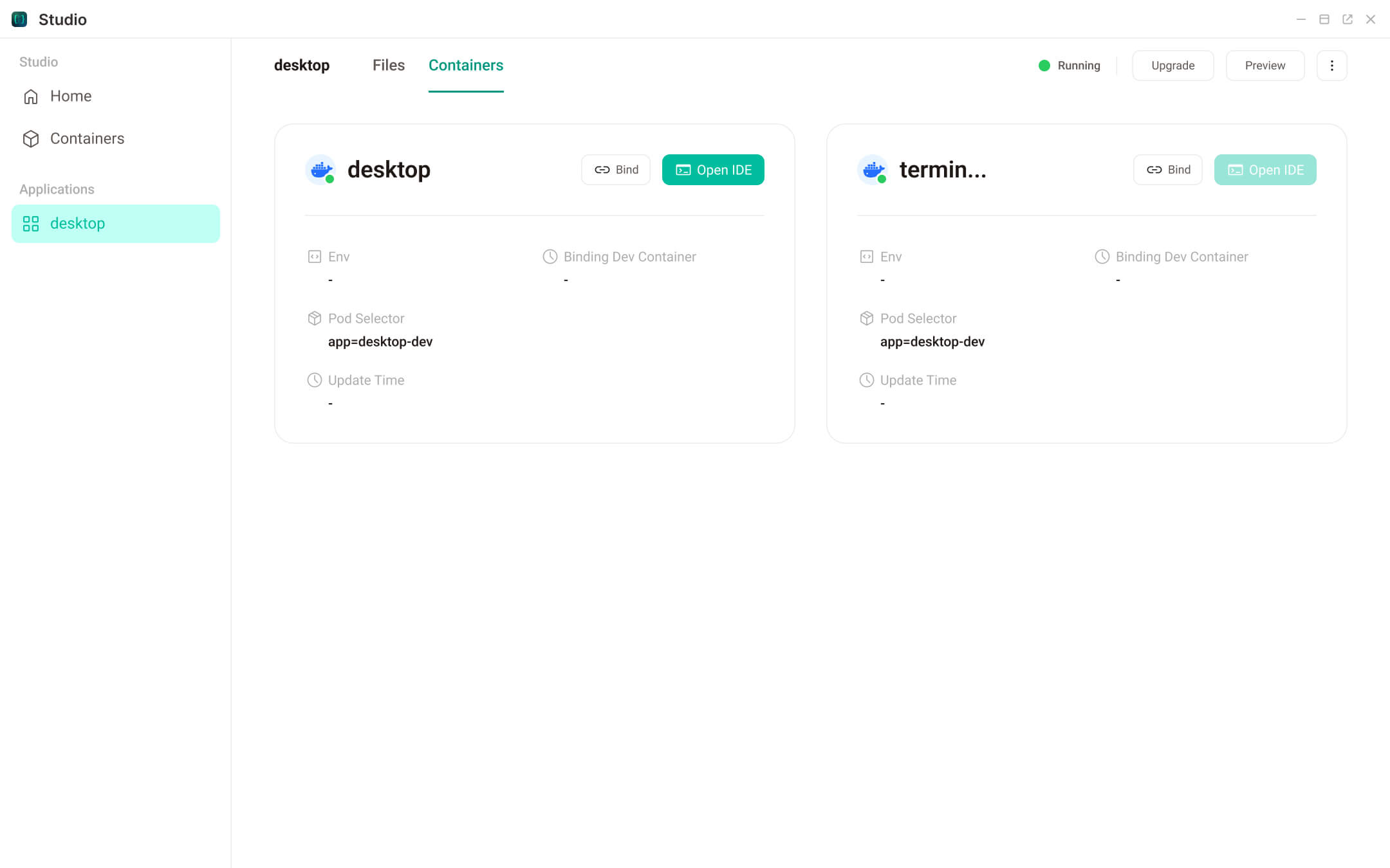

在 Studio 中安装系统应用。由于目前的安装方式可能无法正确通知桌面,所以需要手动刷新页面才能看到图标。

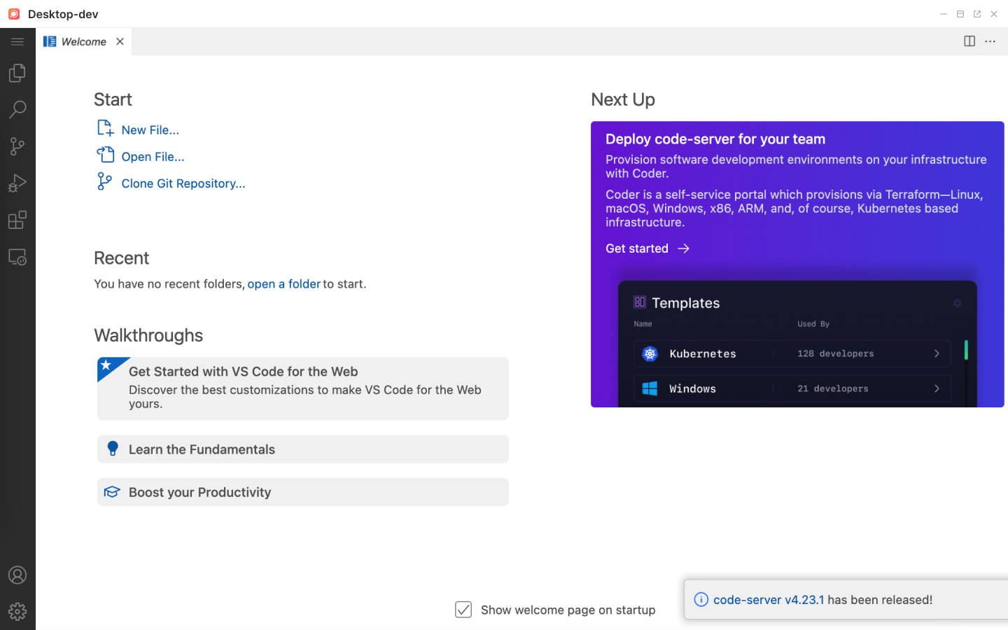

应用安装成功,进入 Running 状态时,在应用的 Containers 页面,点击 Open IDE 可以进入 vscode 的默认欢迎页面。
ide

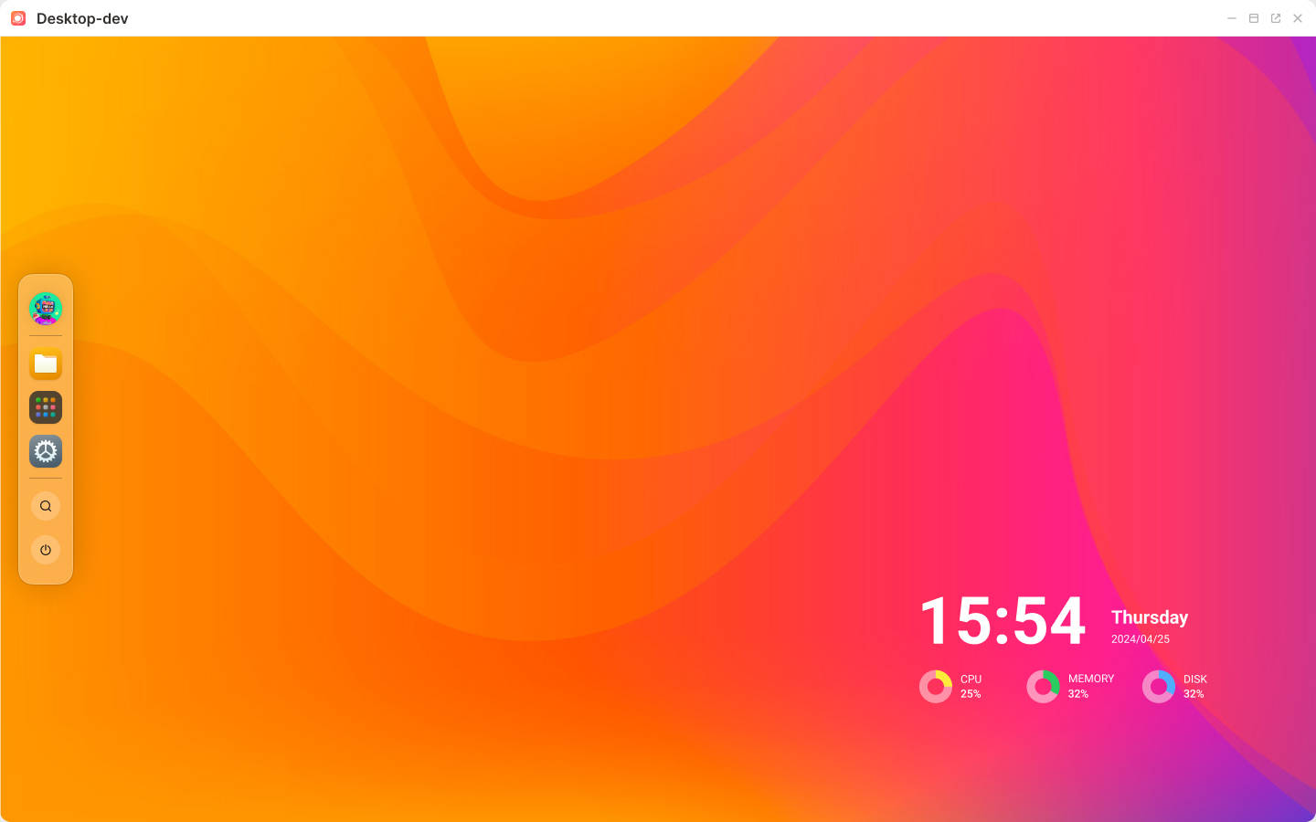

预览 ​
启动 debug 程序后,就可以在 Olares 前端,点击应用图标预览效果。
preview
