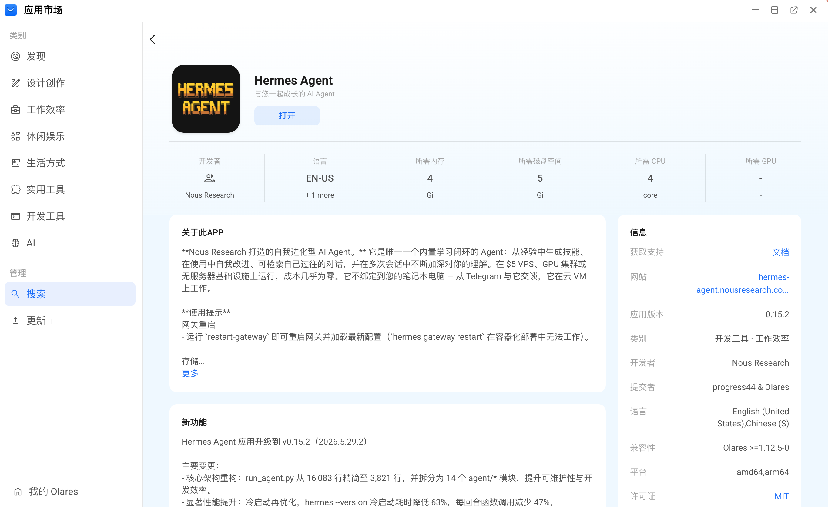

  1. 打开应用市场,搜索 “Hermes”。
    安装 Hermes Agent
  2. 点击获取,然后点击安装。安装完成后,桌面上会出现两个快捷方式:

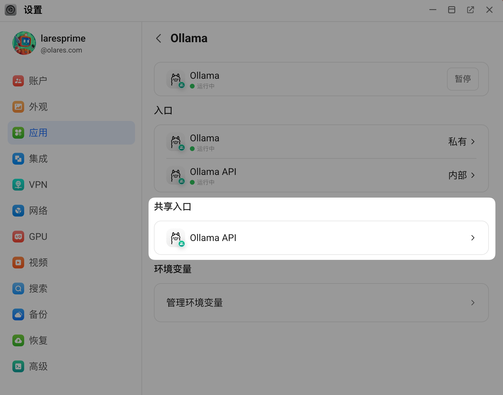

  6. 打开设置,进入应用 > Ollama > 共享入口 > Ollama API。
    获取 Ollama API 地址
  7. 复制端点地址并保存,例如 http://d54536a50.shared.olares.com。

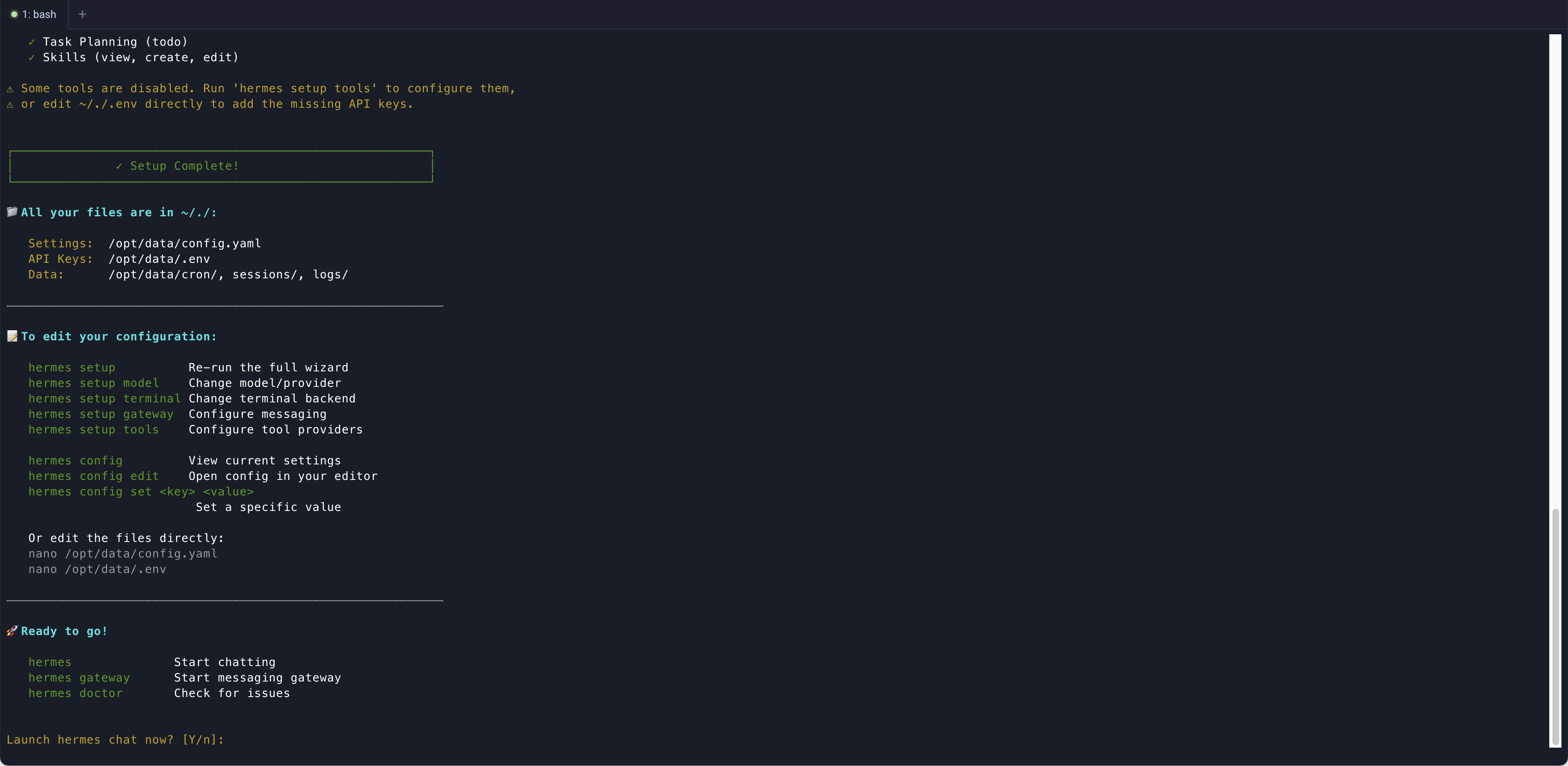

与 Hermes Agent 对话 ​
方式 A:在文本用户界面中对话 ​
文本用户界面(TUI)直接在 Hermes CLI 里运行,无需额外配置,适合快速体验。

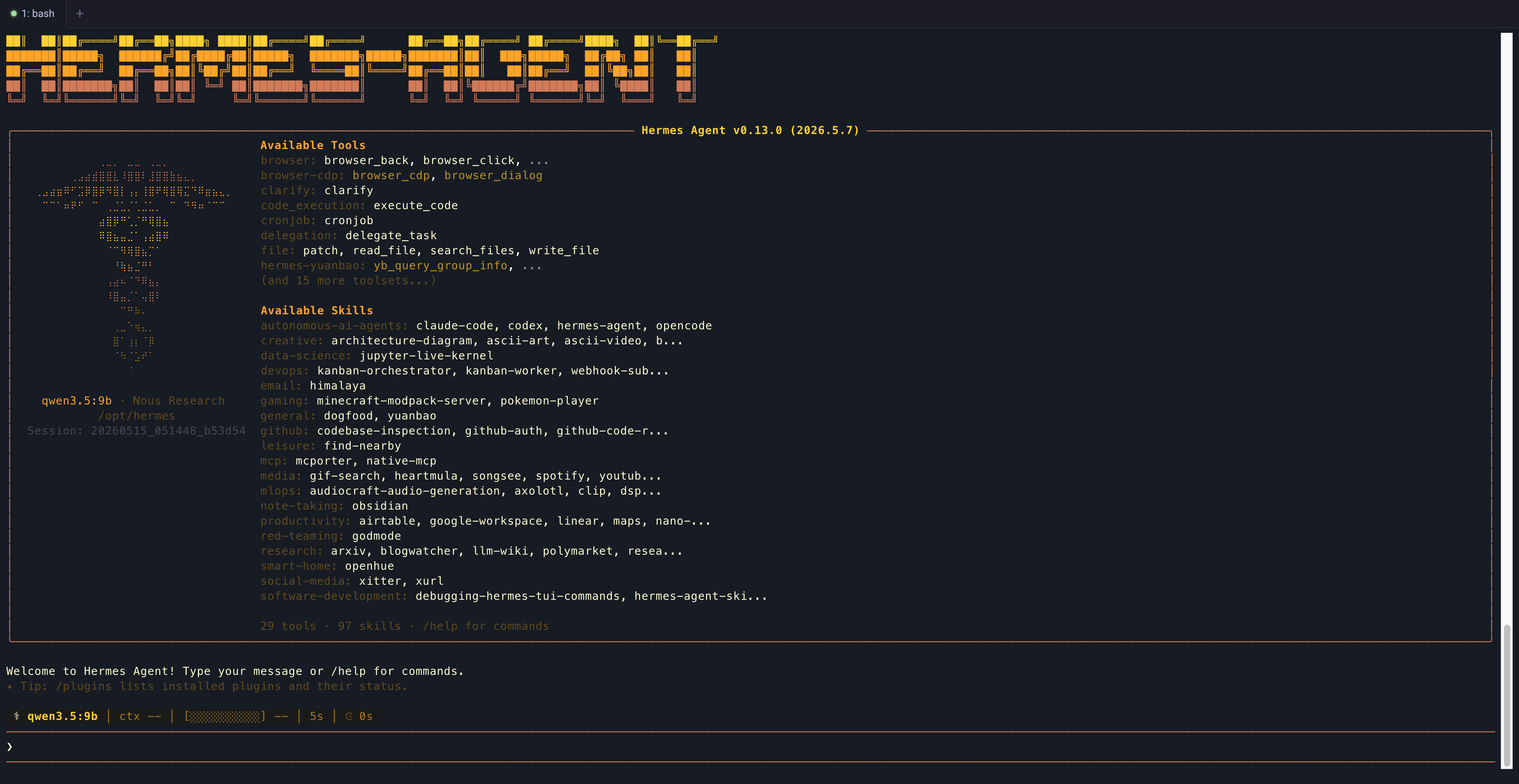

  1. 设置向导完成后,会询问是否启动 hermes chat。输入 y 并按回车键,即可进入文本用户界面。
    如果你退出了向导,也可以在 Hermes CLI 里手动输入 hermes chat 命令来启动文本用户界面聊天。
    Hermes 设置完成
  2. 发一条消息,例如 你当前使用的模型是哪个,查看助手是否回复正常。
    Hermes TUI 聊天界面
  3. 如需退出 TUI 回到普通命令行,输入 /exit 并按回车键。

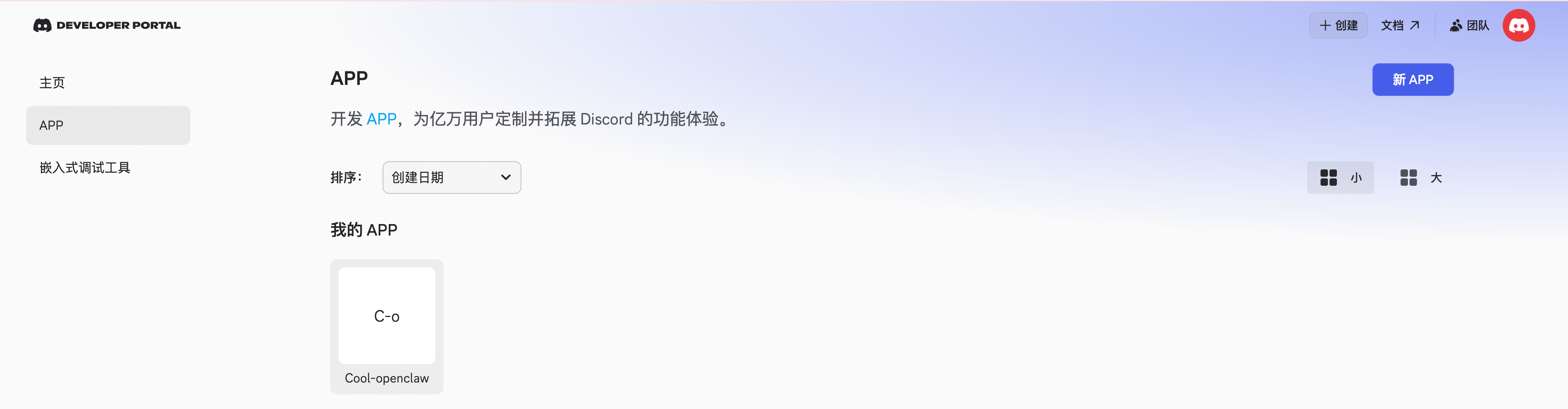

  1. 用你的 Discord 账号登录 Discord Developer Portal。
  2. 点击右上角的用户头像,将语言设置为中文。

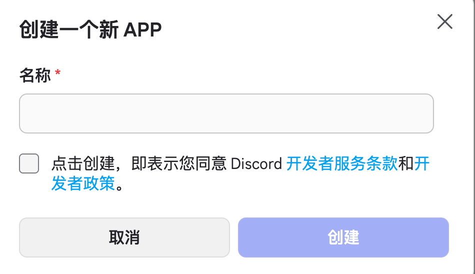

  3. 从左侧边栏中,选择 APP,然后点击新 APP。
    Discord 开发者门户新建应用
  4. 为新应用命名(例如 Cool-hermes),选择同意条款,然后点击创建。
    创建一个新 APP 窗口

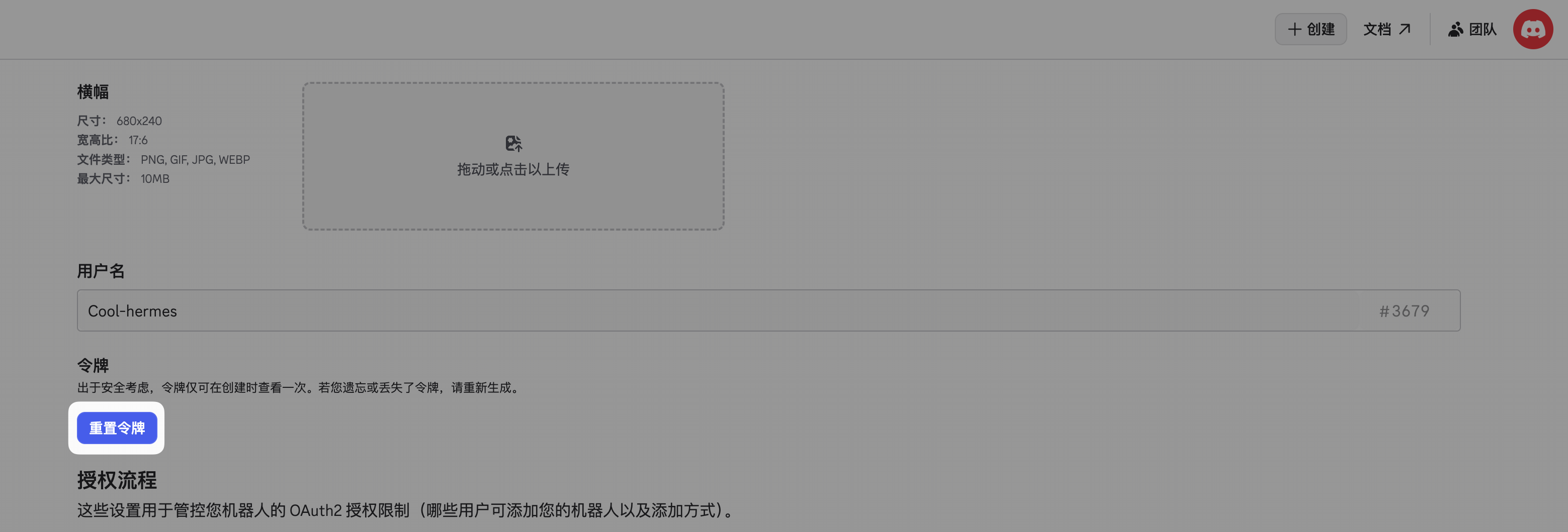

  5. 从左侧边栏中,选择机器人。

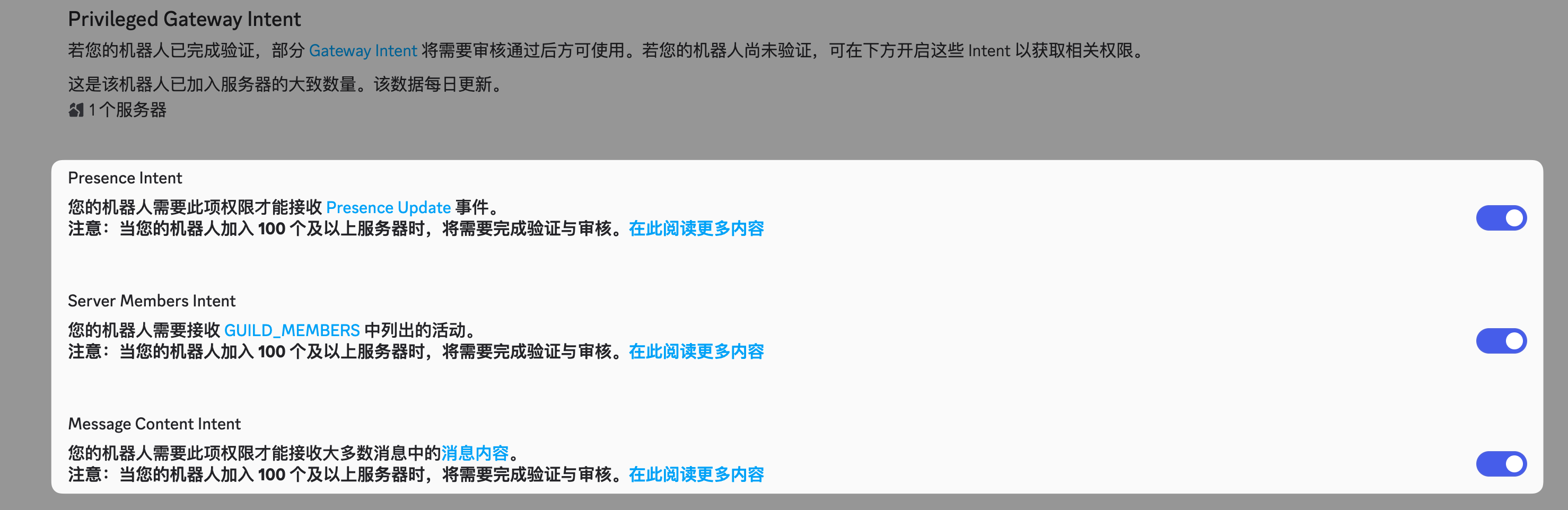

  6. 向下滚动页面至 Privileged Gateway Intents 部分,打开以下三个选项:
    • Presence Intent
    • Server Members Intent
    • Message Content Intent
    特权网关意图
  7. 点击保存更改。
  8. 向上滚动页面至令牌部分,点击重置令牌,然后复制生成的令牌。后续配置消息平台时需提供该令牌。
    重置令牌

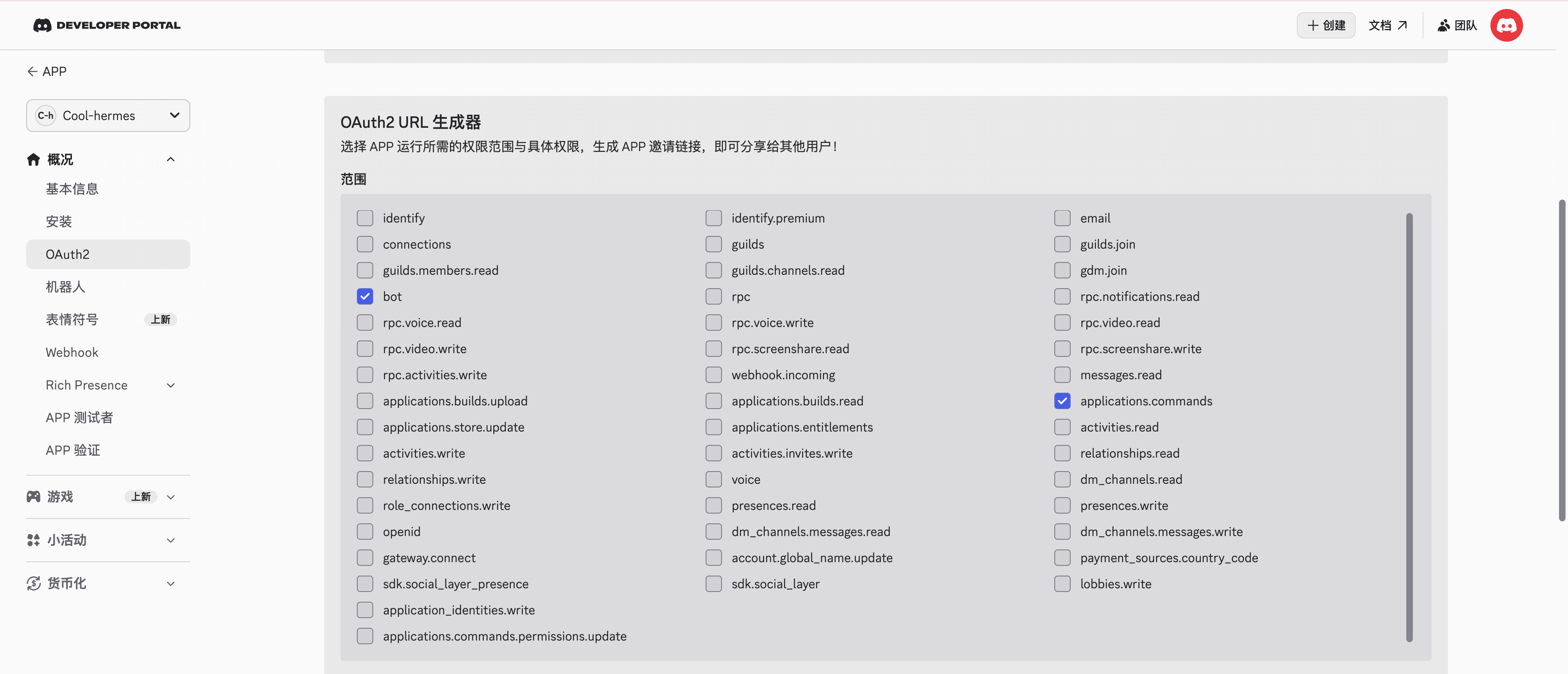

  1. 从左侧边栏中,选择 OAuth2,找到 OAuth2 URL 生成器部分:
    a. 在范围区域,勾选 bot 和 applications.commands。
    OAuth2 URL 生成器

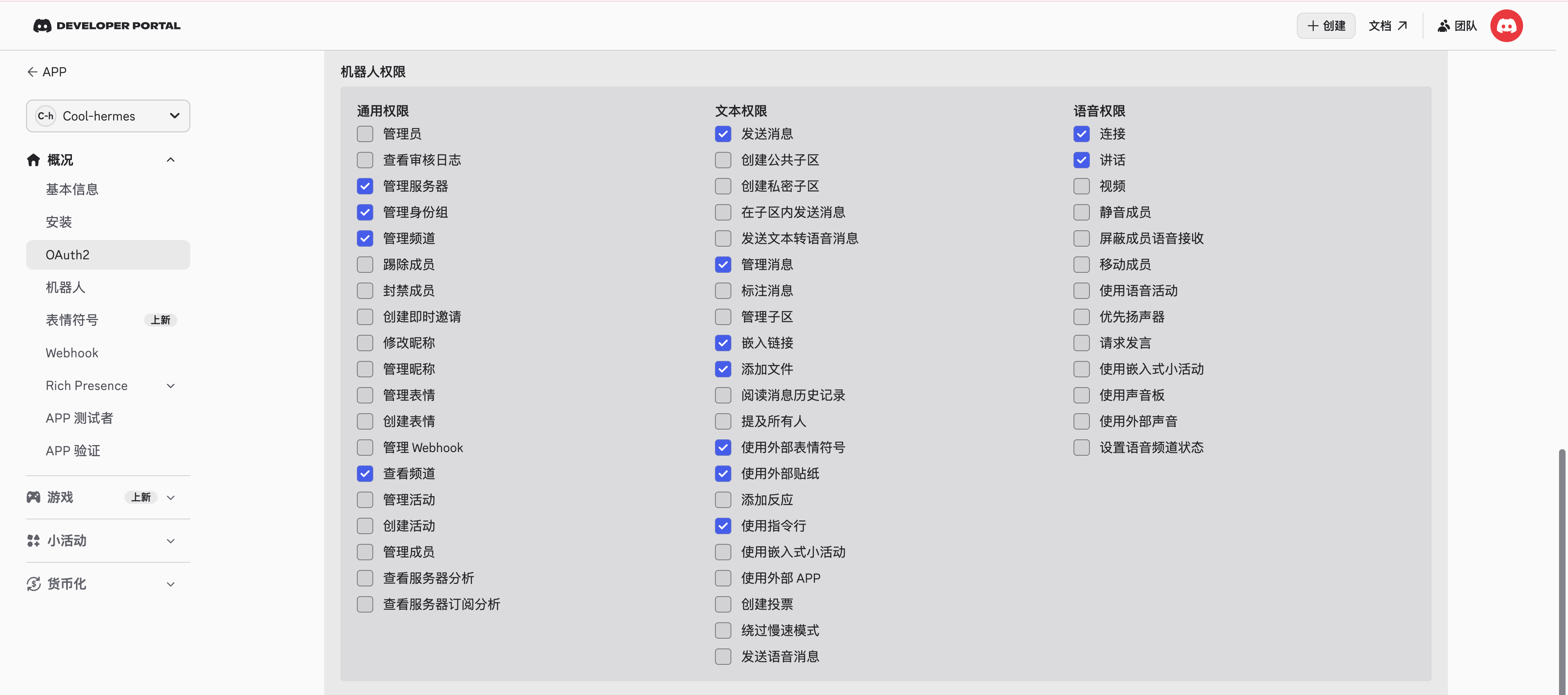

    b. 向下滚动页面至机器人权限部分,按下面图示勾选权限。后续可以再调整。
    机器人权限

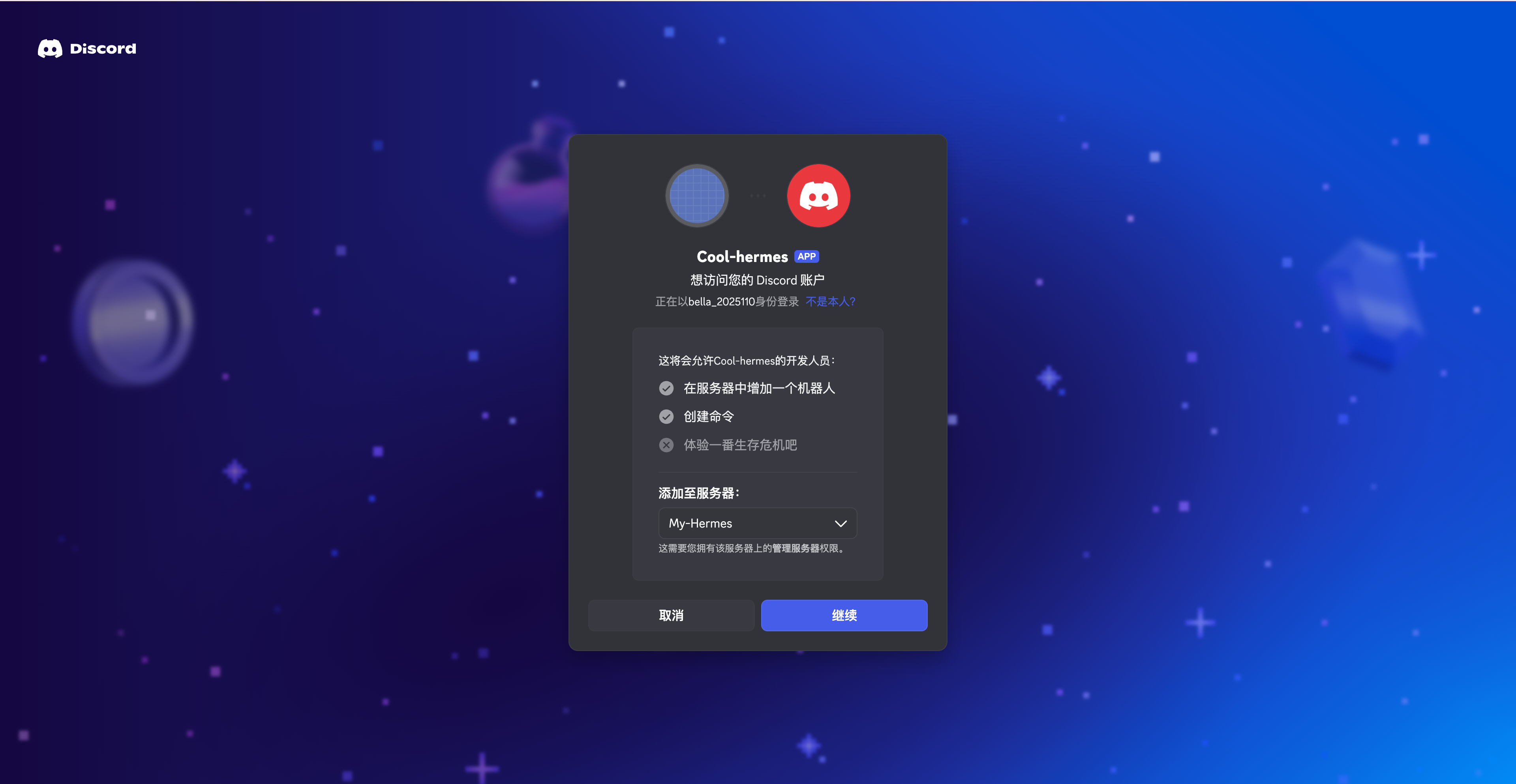

  3. 将这个 URL 粘贴到浏览器的新标签页中,在添加至服务器的下拉框中,选择你的 Discord 服务器,点击继续,再点击授权。
    将 Discord 机器人添加到服务器
    添加完成后,机器人就会出现在你对应的服务器中。

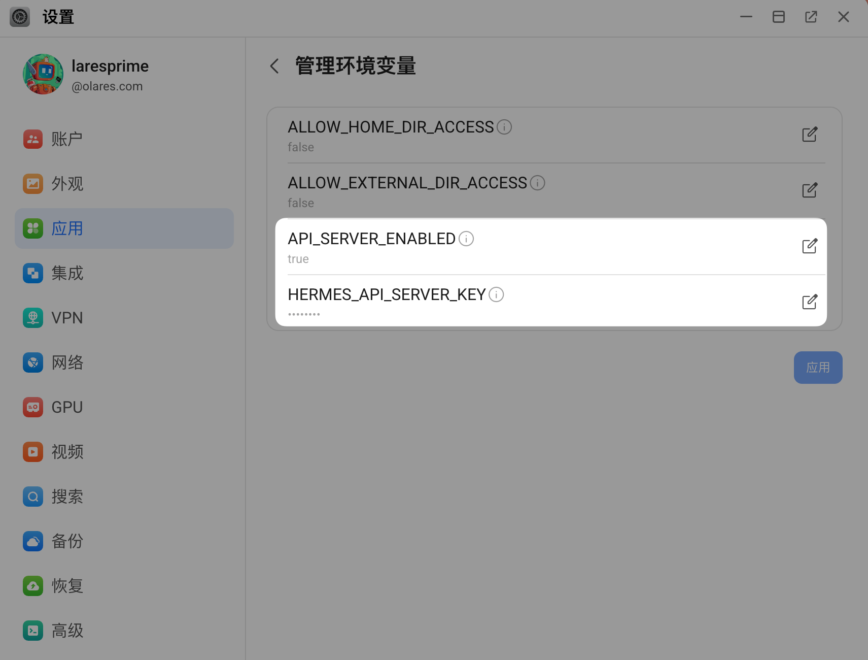

第 1 步:开启 Gateway API ​
  1. 打开设置,进入应用 > Hermes Agent > 管理环境变量。
    Hermes Agent 环境变量
  2. 找到 API_SERVER_ENABLED,点击 edit_square,将其值设为 true。
  3. 点 确认。
  4. 找到 HERMES_API_SERVER_KEY,点击 edit_square,填写一个密钥。密钥需要满足以下要求:
    • 长度至少 8 个字符
    • 只能包含字母、数字和常见符号
    • 不能是常见的占位符,比如你的 API 密钥
  5. 点击确认,然后点击应用。

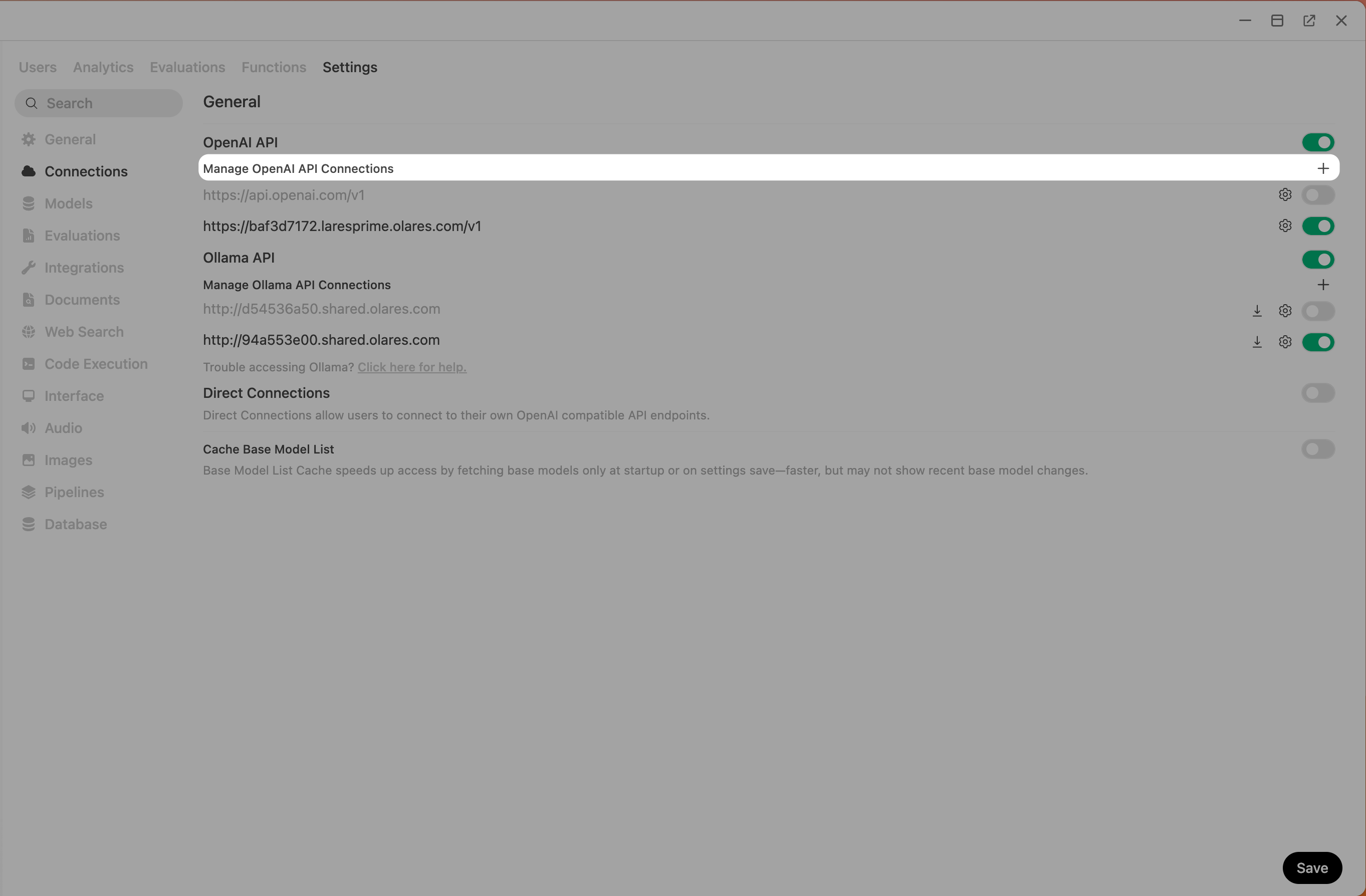

第 4 步:接入应用 ​
下面以 Open WebUI 为例,演示如何对接。
  1. 在 Open WebUI 里,点击用户头像,选择 Admin Panel。
  2. 进入 Settings > Connections。
  3. 在 Manage OpenAI API Connections 右侧,点击 add 添加一个新连接。
    在 Open WebUI 里配置 Hermes Agent
  4. 按照下面这样填:
    • API Base URL:填写你的 Hermes Gateway API URL,末尾加上 /v1。例如 https://baf3d7172.olaresdemo.olares.com/v1。
    • Auth:选 Bearer,然后填写你之前设置的 HERMES_API_SERVER_KEY。
  5. 点击refresh 测试连接,然后点击 Save。

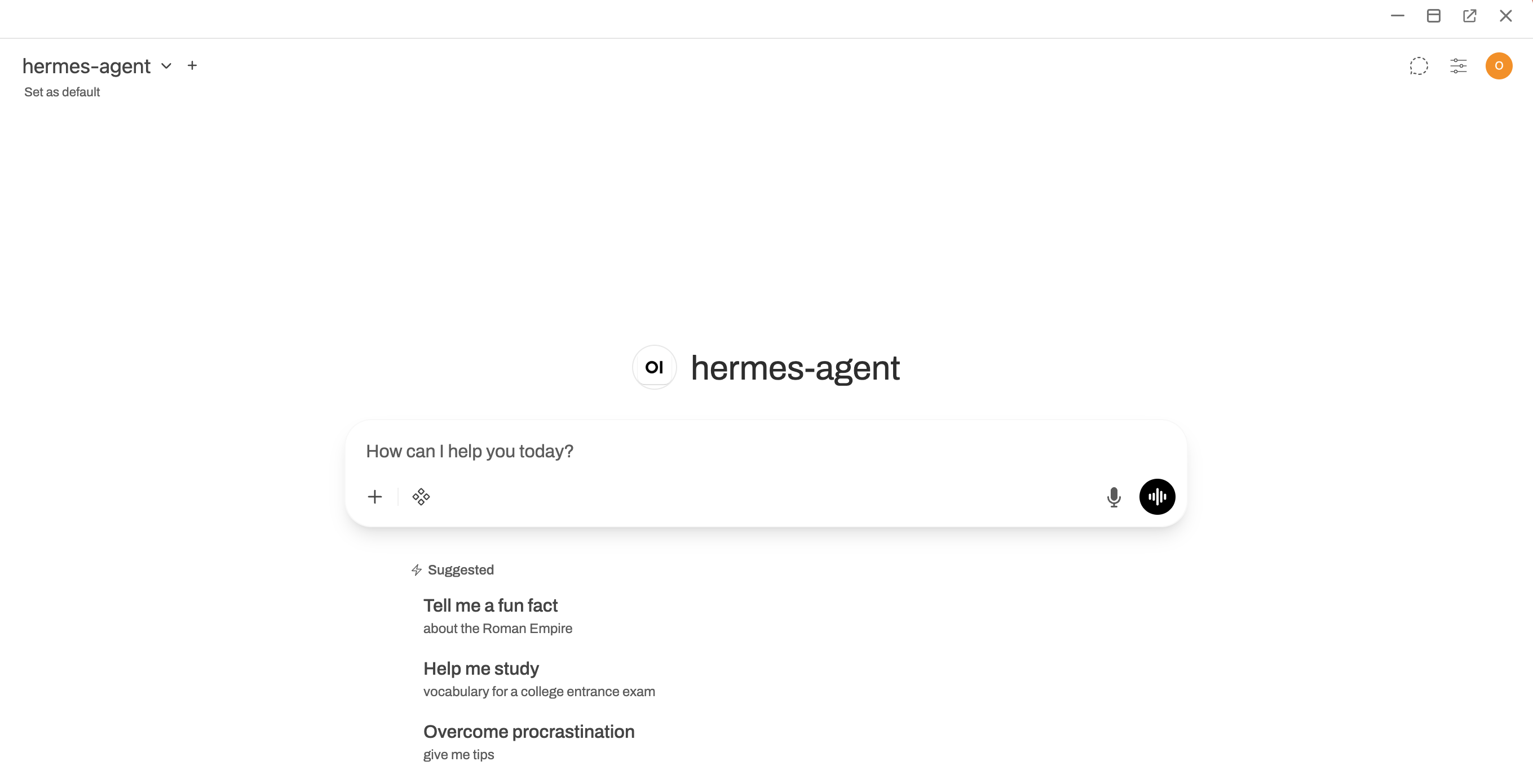

  6. 进入 New chat 页面,查看模型下拉列表中是否出现 hermes-agent。如果出现,就可以开始聊天了。
    在 Open WebUI 里配置完 Hermes Agent
