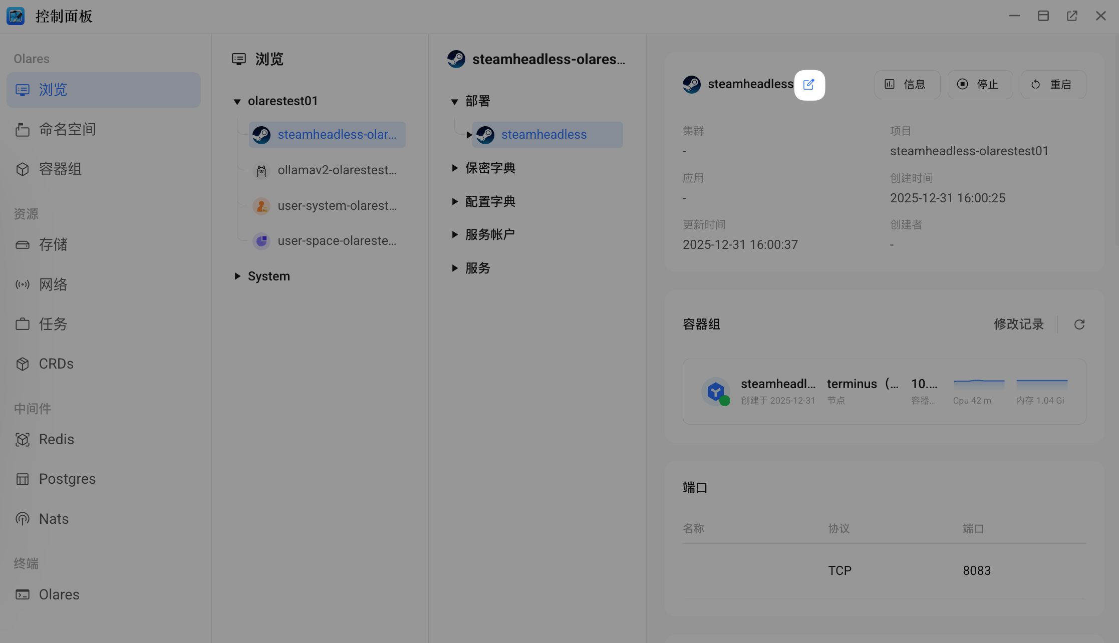

  2. 导航至部署 > steamheadless,点击 edit_square 打开编辑器。 打开 Yaml 编辑器

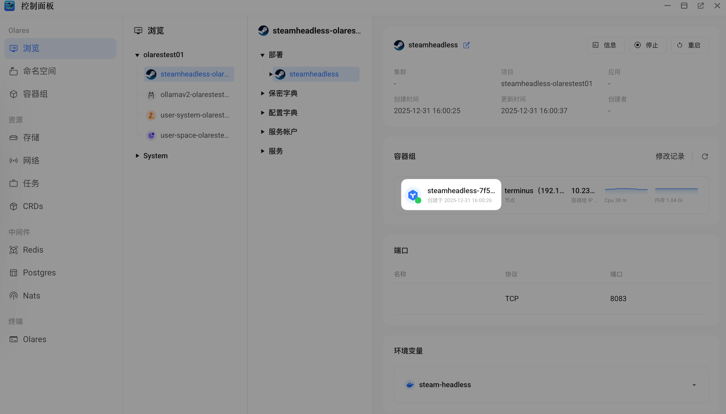

  1. 在 Olares 控制面板,点击正在运行的容器,查看其详情。 点击容器

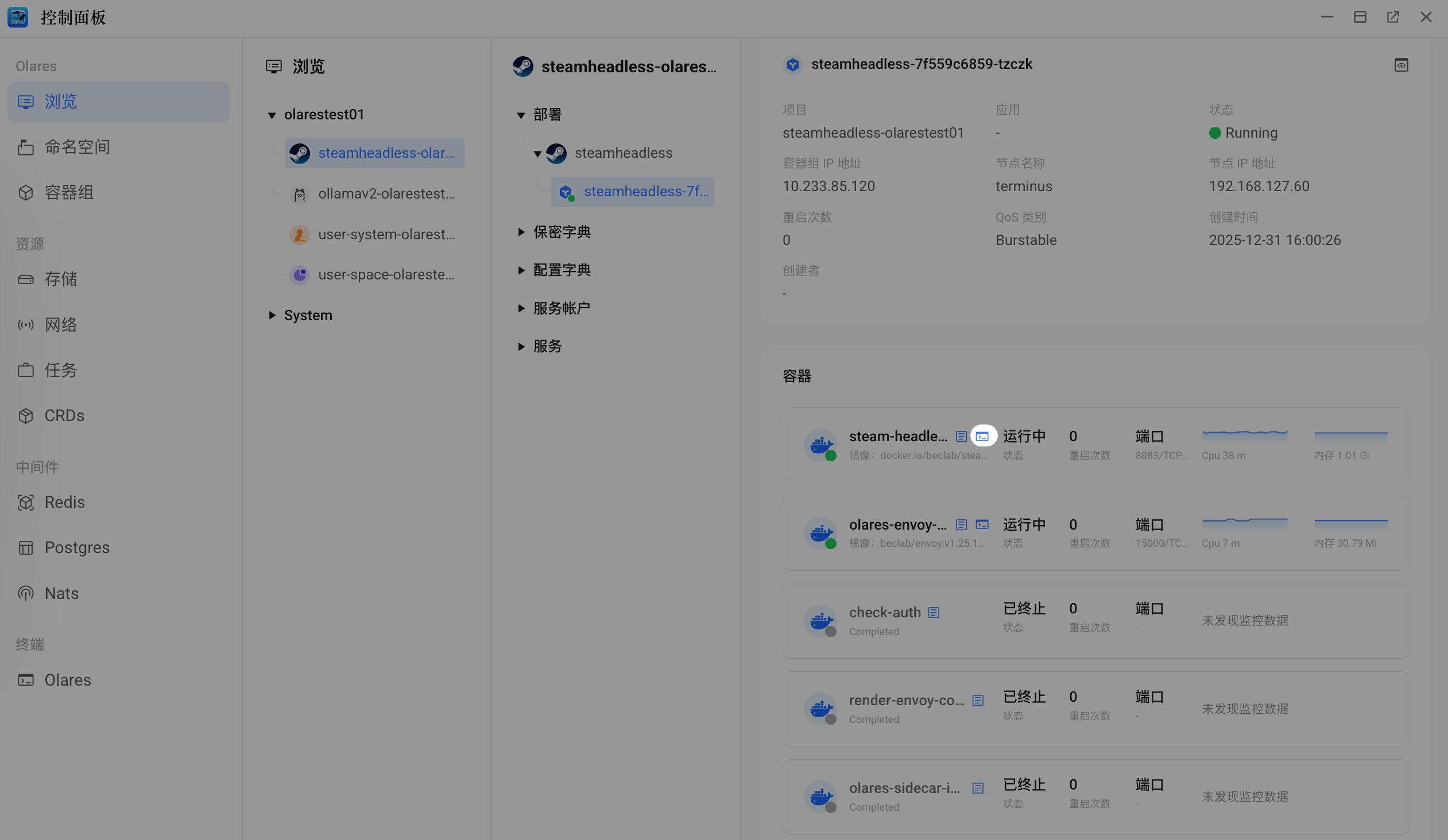

  2. 点击 steam-headless 旁的终端图标,进入容器 Shell。 访问容器 Shell
