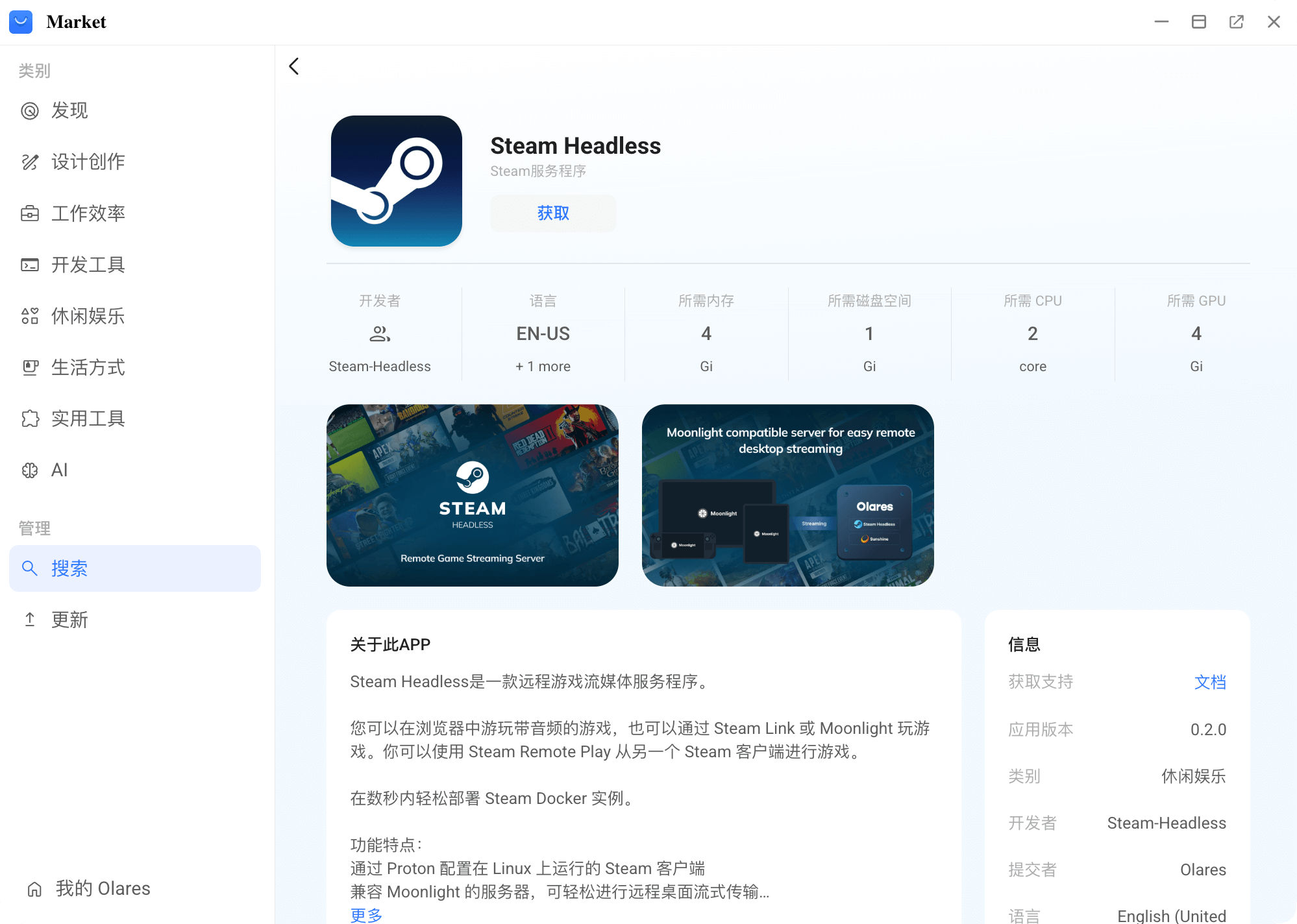

  1. 打开应用市场,搜索 “Steam”。
  2. 点击获取,然后点击安装。 安装 Steam Headless

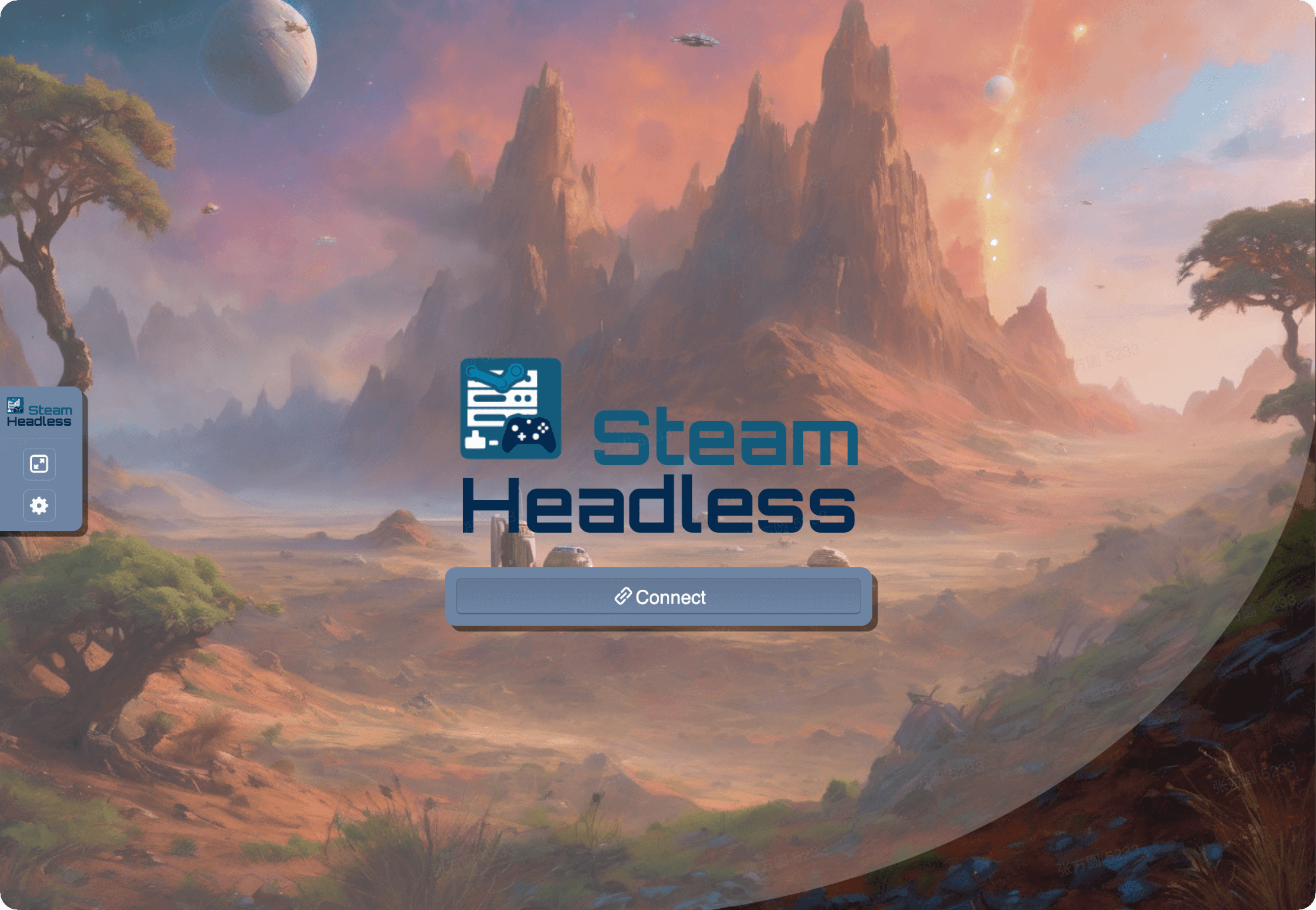

  1. 安装完成后,打开 Steam Headless 并点击 Connect。 连接到 Steam

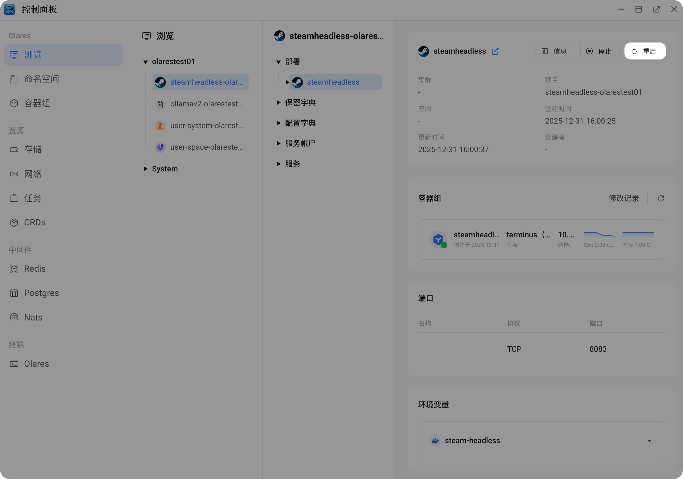

解决此问题,请重启 Olares 上的 Steam Headless,然后重新配对:
  1. 从启动台打开控制面板。
  2. 导航至浏览 > steamheadless > 部署 > steamheadless > 重启。 重启 Steam Headless
  3. 在确认提示框中,输入steamheadless,点击 Confirm。 确认重启
  4. 重启完成后,在 Moonlight 与 Sunshine 重新配对。
