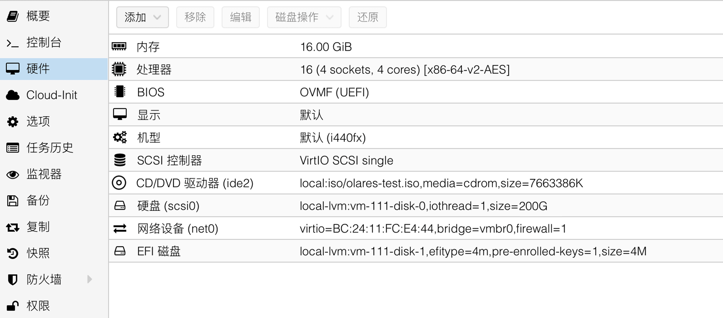

  3. 配置以下虚拟机参数:
    • 操作系统:
      • ISO 镜像:选择下载的 Olares 官方镜像。
    • 系统:
      • BIOS:选择 OVMF(UEFI)。
      • EFI 存储:选择一个存储位置(如本地 LVM 或目录),用于保存 UEFI 固件变量。
      • 预注册密钥:取消勾选以禁用安全启动。
    • 磁盘:
      • 磁盘大小 (GiB):不少于 200 GB
    • CPU:
      • 核心:4核及以上
    • 内存:
      • 内存 (MiB):不少于 8 GB
  4. 点击完成。先不要启动虚拟机。
    下图为 PVE 中虚拟机硬件的示例配置。 Hardware

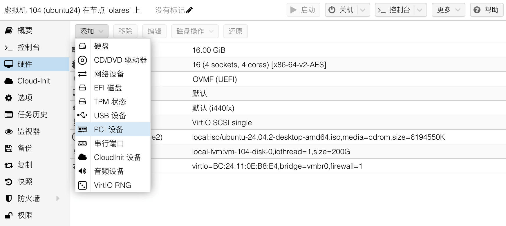

将 GPU 绑定到虚拟机 ​
按照以下步骤将 GPU 绑定到虚拟机:

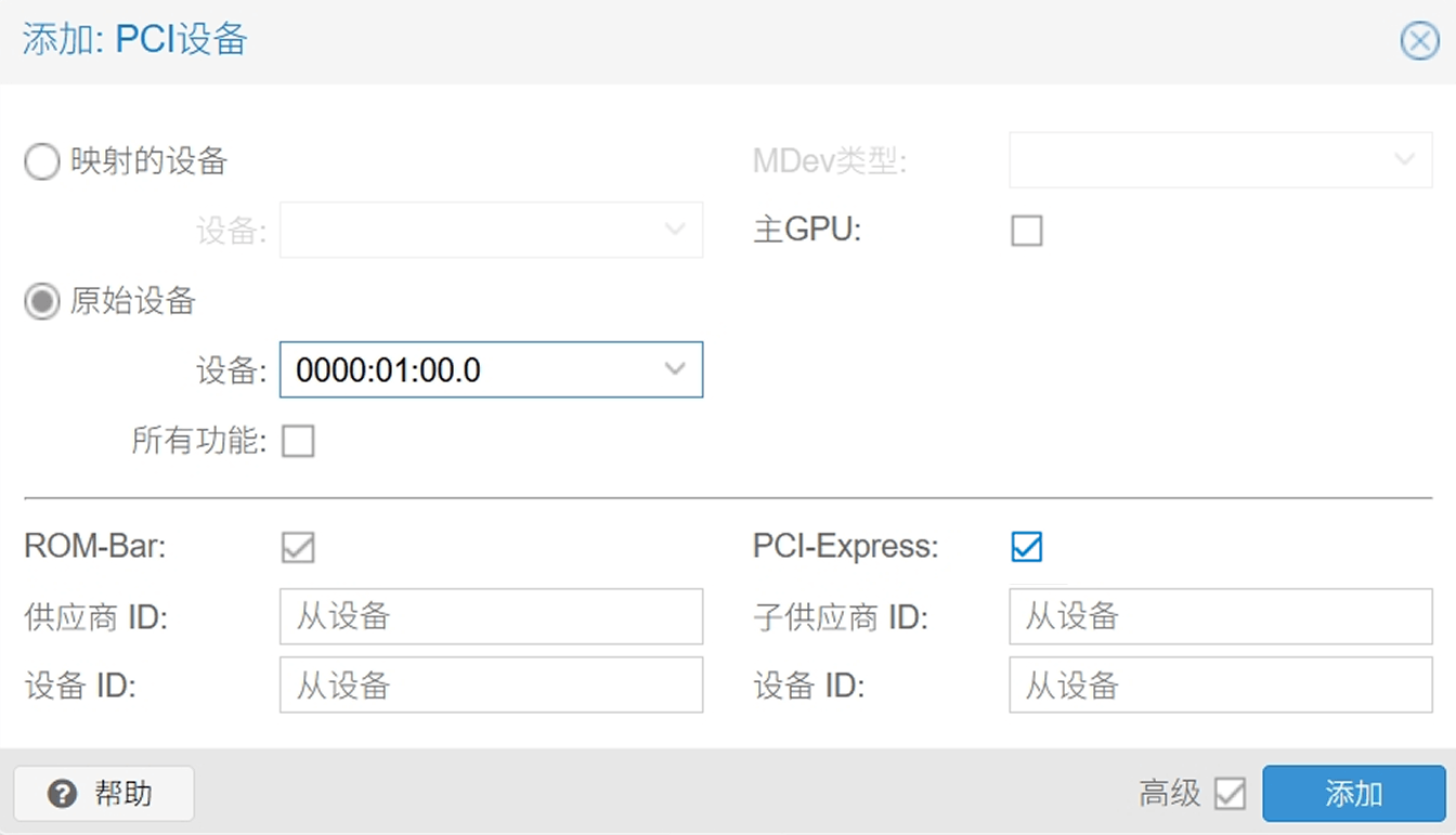

  1. 在 PVE 界面中,选择你的虚拟机,然后转到硬件 > 添加 > PCI 设备。 Add PCI
  2. 选择原始设备,根据 PCI 地址(例如,01:00)选择你的 GPU。
  3. 在右下角,选中高级选项,并勾选 PCI-Express。
  4. 点击添加以保存。 Add GPU
现在你的虚拟机已准备好使用 GPU 直通。
