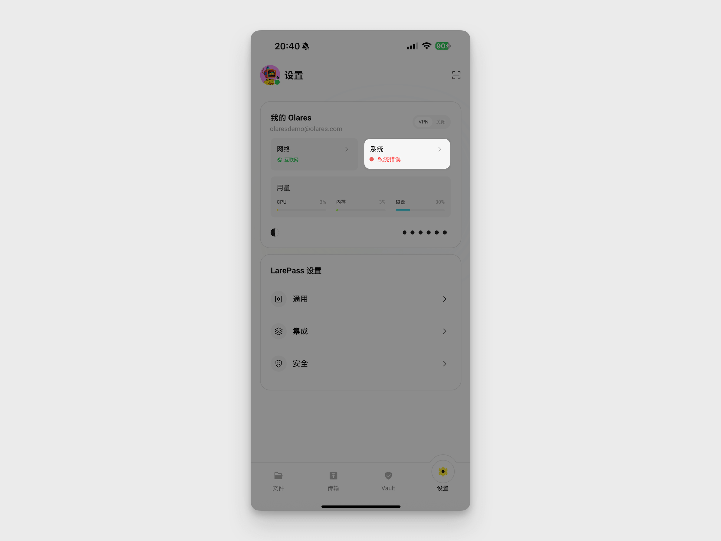

适用情况 ​
  • LarePass 移动端的系统部分显示“系统错误”。
  • Olares 桌面可能无法访问。
原因 ​
“系统错误”通常意味着一个或多个系统 Pod 运行异常。发生这种情况时,LarePass 无法获取整体系统状态。

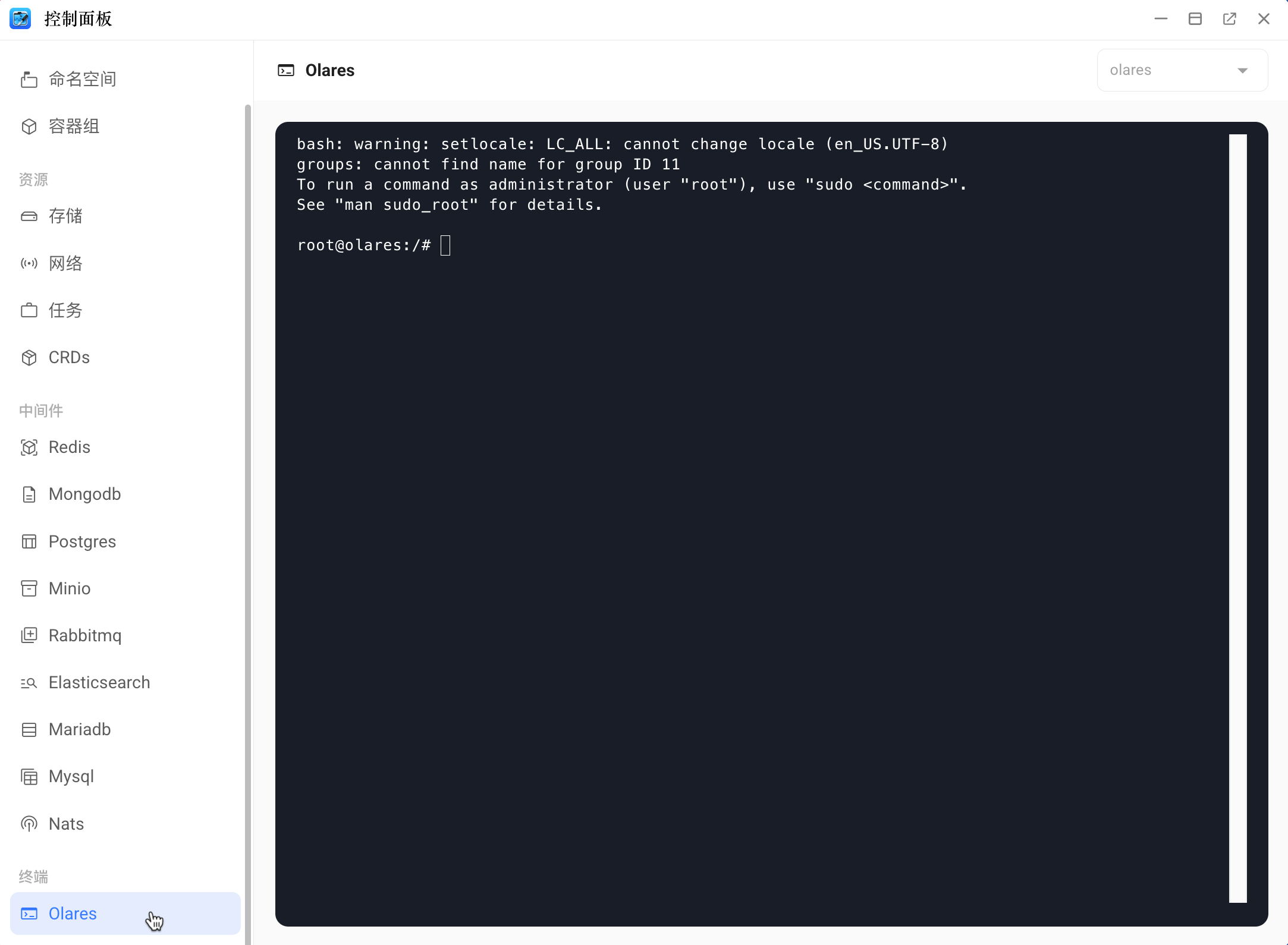

步骤 1:尝试访问 Olares 桌面 ​
如果你仍然可以访问 Olares 桌面,打开控制面板并使用 Olares 内置终端。
  1. 打开浏览器,登录你的 Olares 桌面:
    https://desktop.<username>.olares.cn
  2. 打开控制面板。
  3. 在左侧边栏的终端部分,点击 Olares。 打开终端
如果你可以成功访问终端,跳转至步骤 4。

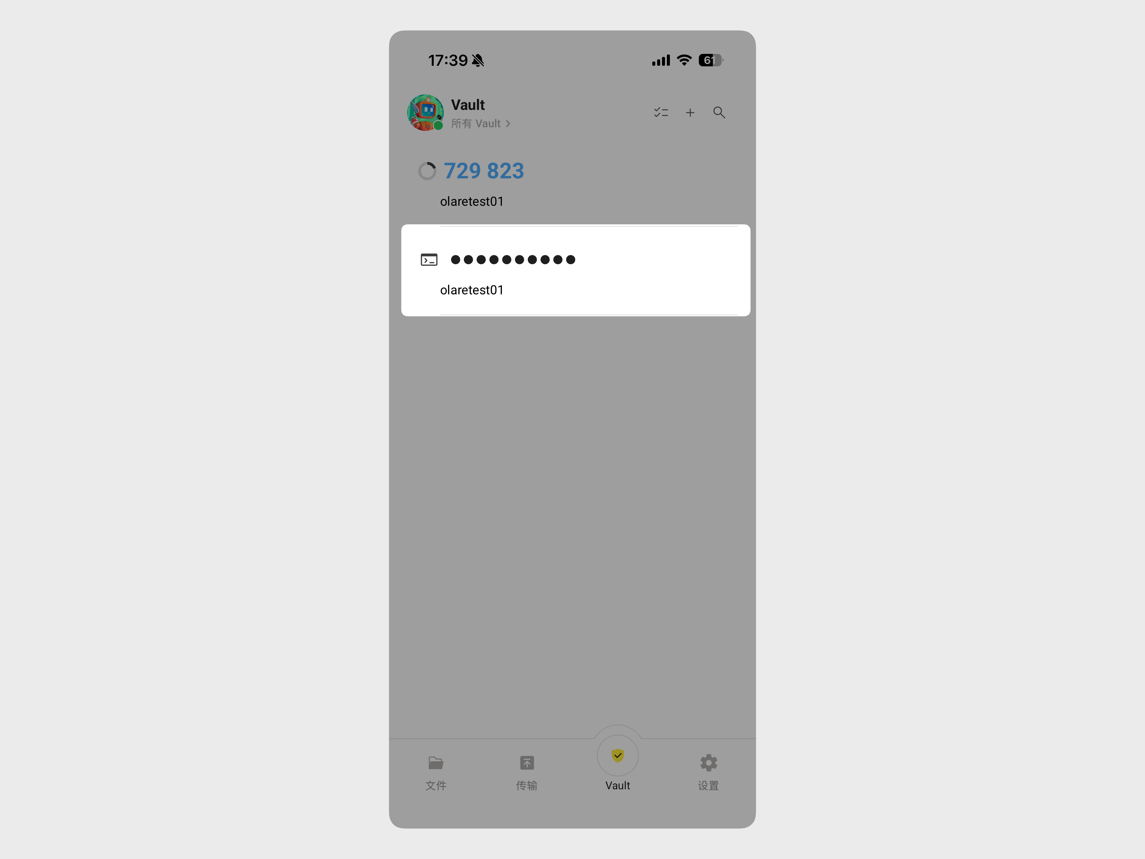

  2. 在 Vault 中查看 SSH 密码。
    a. 在 LarePass 移动端点击 Vault。根据提示输入本地密码解锁。
    b. 点击左上角的 Vault 打开侧边导航,然后点击所有 Vault 显示所有已保存条目。
    c. 找到带有 terminal 图标的条目,点击查看密码。
    在 Vault 中查看保存的 SSH 密码

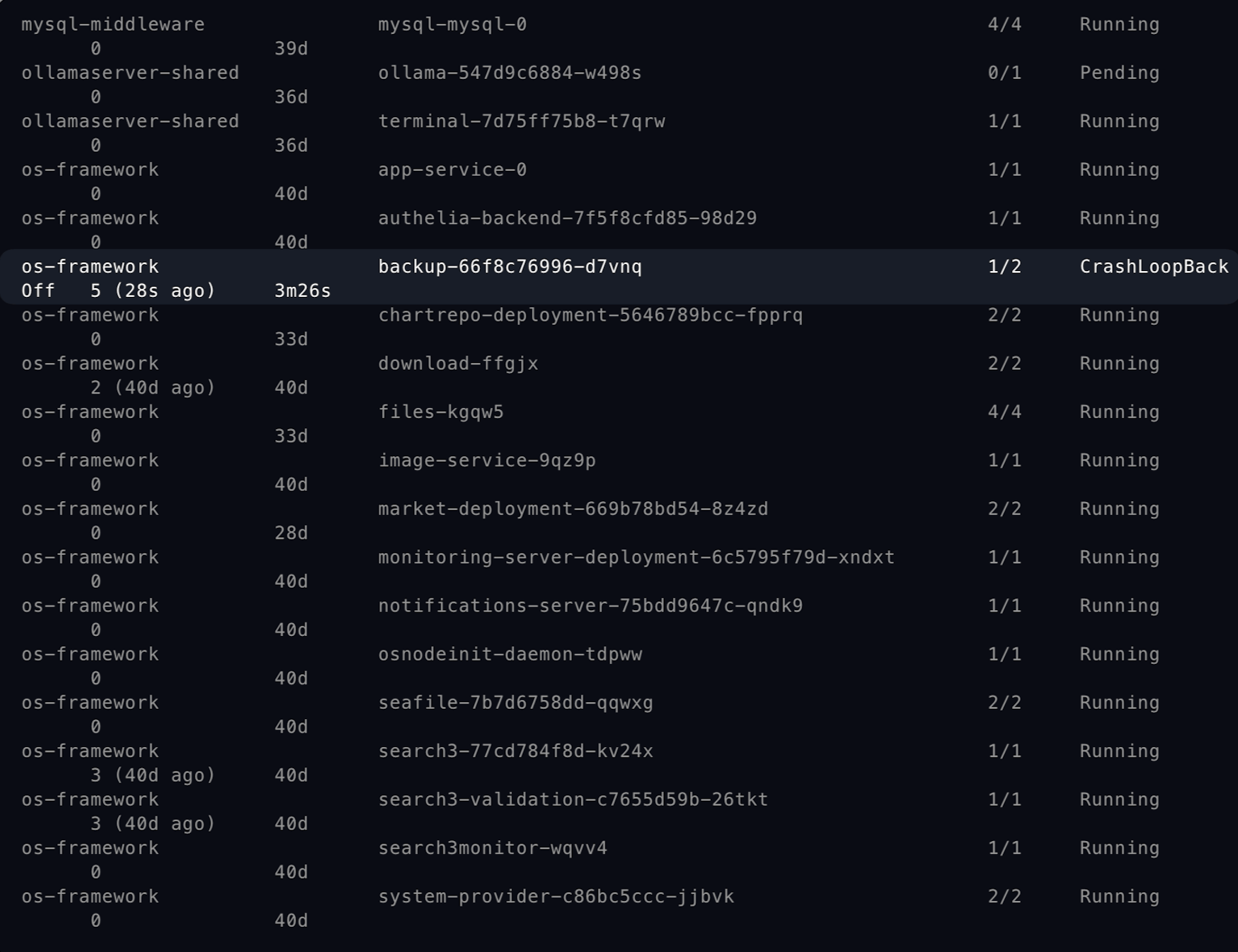

步骤 4: 检查系统 Pod 状态 ​
  1. 运行以下命令,查看所有命名空间下的 Pod 状态:
    kubectl get pods -A
  2. 查看 STATUS 列,找到状态不是 Running 的 Pod。
  3. 准确记录每个异常 Pod 的 NAMESPACE 和 NAME。 定位异常 Pod

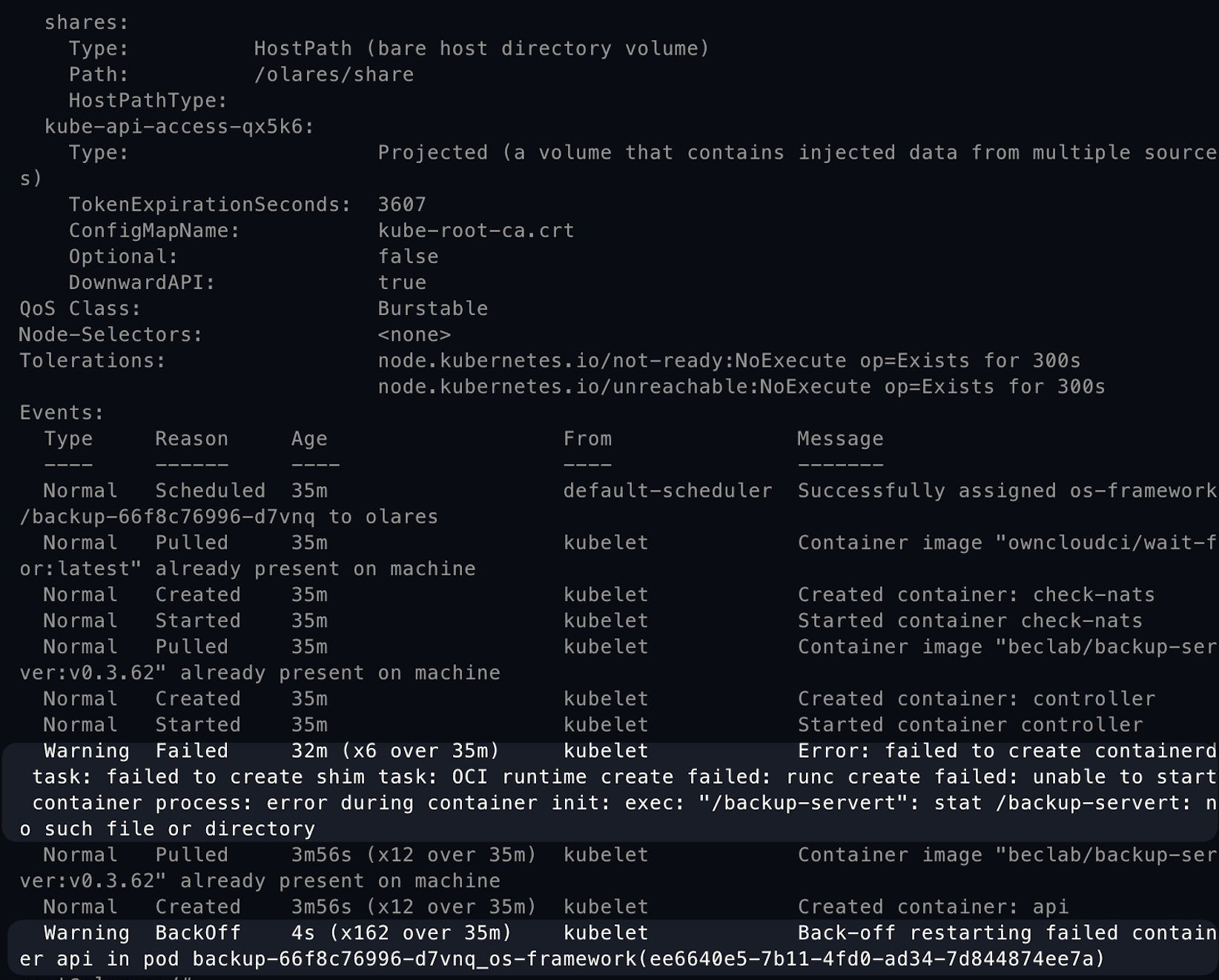

步骤 5:查看 Pod 错误信息 ​
  1. 运行以下命令,并将 <namespace> 和 <pod-name> 替换为上一步记录的值:
    kubectl describe pod <pod-name> -n <namespace>
    本例中,完整命令如下:
    kubectl describe pod backup-66f8c76996-d7vnq -n os-framework
  2. 在输出结果中向下滚动到 Events 部分,查看失败相关的错误信息。 Pod 错误详情
