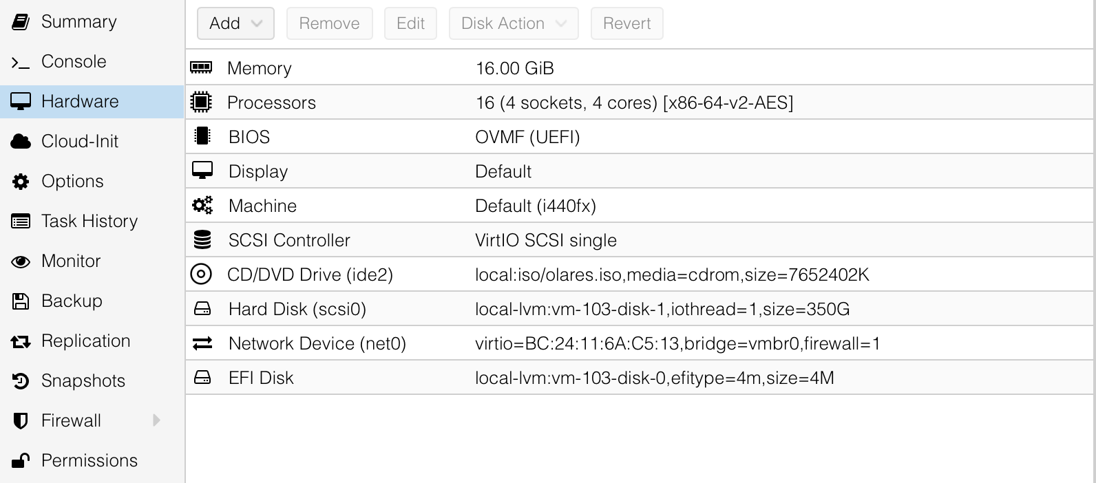

在 PVE 运行 Olares 时,请确保虚拟机满足以下配置要求。你可以在创建新虚拟机时应用这些设置,也可以调整已有虚拟机以符合要求。
  • 操作系统:
    • ISO 镜像:选择 Olares 官方镜像文件。
  • 系统:
    • BIOS:选择 OVMF (UEFI)。
    • EFI 存储:选择一个存储位置(如本地 LVM 或目录),用于保存 UEFI 固件变量。
    • 预注册密钥:取消勾选以禁用安全启动。
  • 磁盘:
    • 磁盘大小 (GiB):不少于 200GB
  • CPU:
    • 核心:4核及以上
  • 内存:
    • 内存 (MiB):不少于 8GB
下图为 PVE 中虚拟机硬件的示例配置。
PVE Hardware
