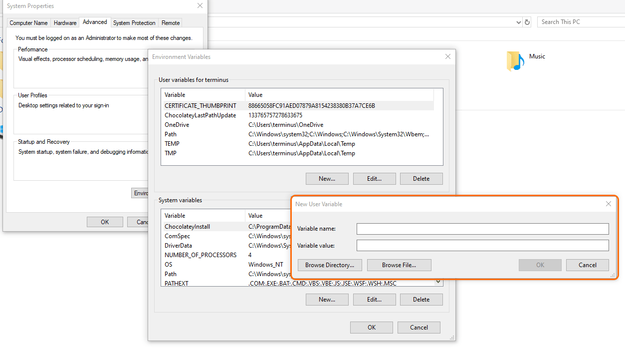

  1. 使用如下信息添加用户变量。
    • 变量名: WSL_MEMORY
    • 变量值: 16
      添加用户变量
  2. 点击确定使变更生效。
    如果你已经打开了一个 PowerShell 窗口,环境变量的更改不会在当前会话中生效。请务必以管理员身份打开一个新的 PowerShell 窗口,然后再运行安装脚本。

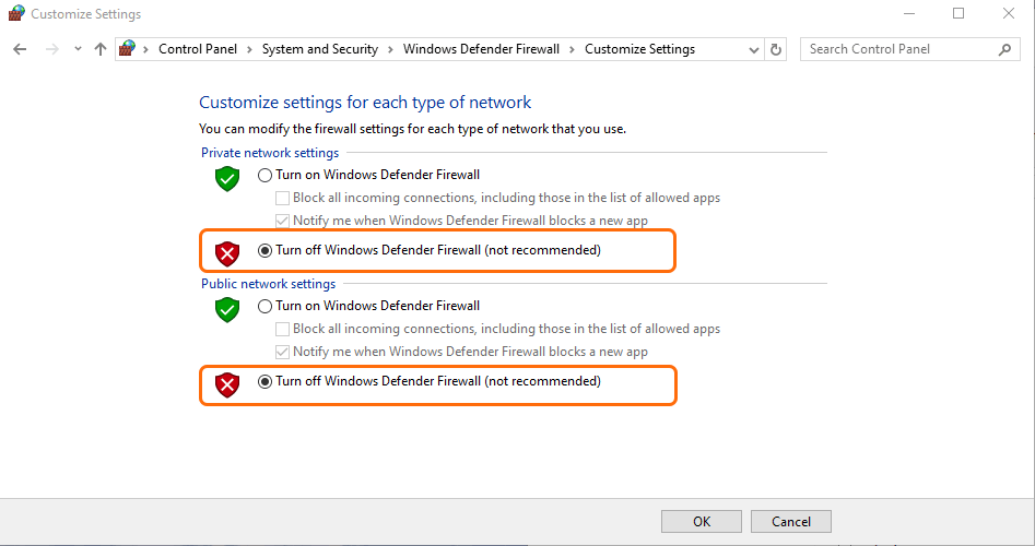

按照以下步骤完全关闭防火墙:
  1. 打开控制面板 > 系统和安全 > Windows Defender 防火墙。
  2. 在左侧导航栏中,点击启用或关闭 Windows Defender 防火墙。
  3. 选择关闭 Windows Defender 防火墙,分别对专用网络和公用网络进行设置,然后点击确定。
    关闭 Windows Defender Firewall

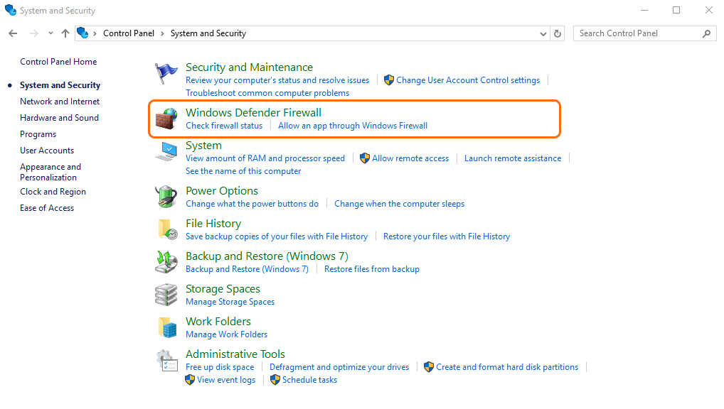

    进入 Windows Defender 防火墙

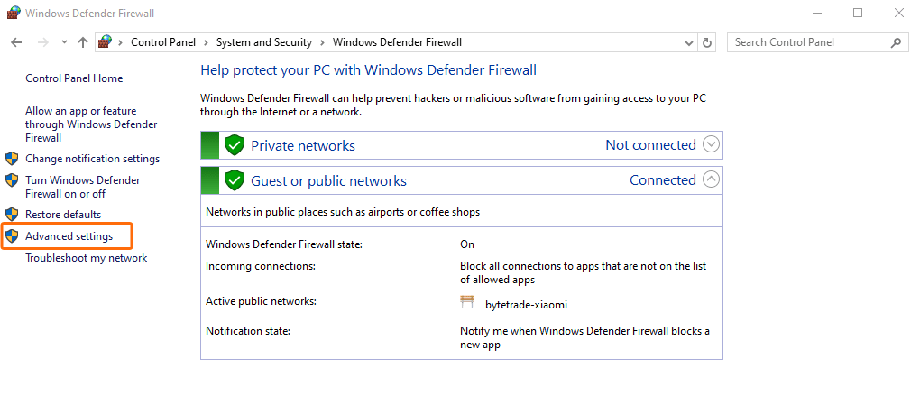

  2. 在左侧导航栏中,点击高级设置。
    选择高级设置
