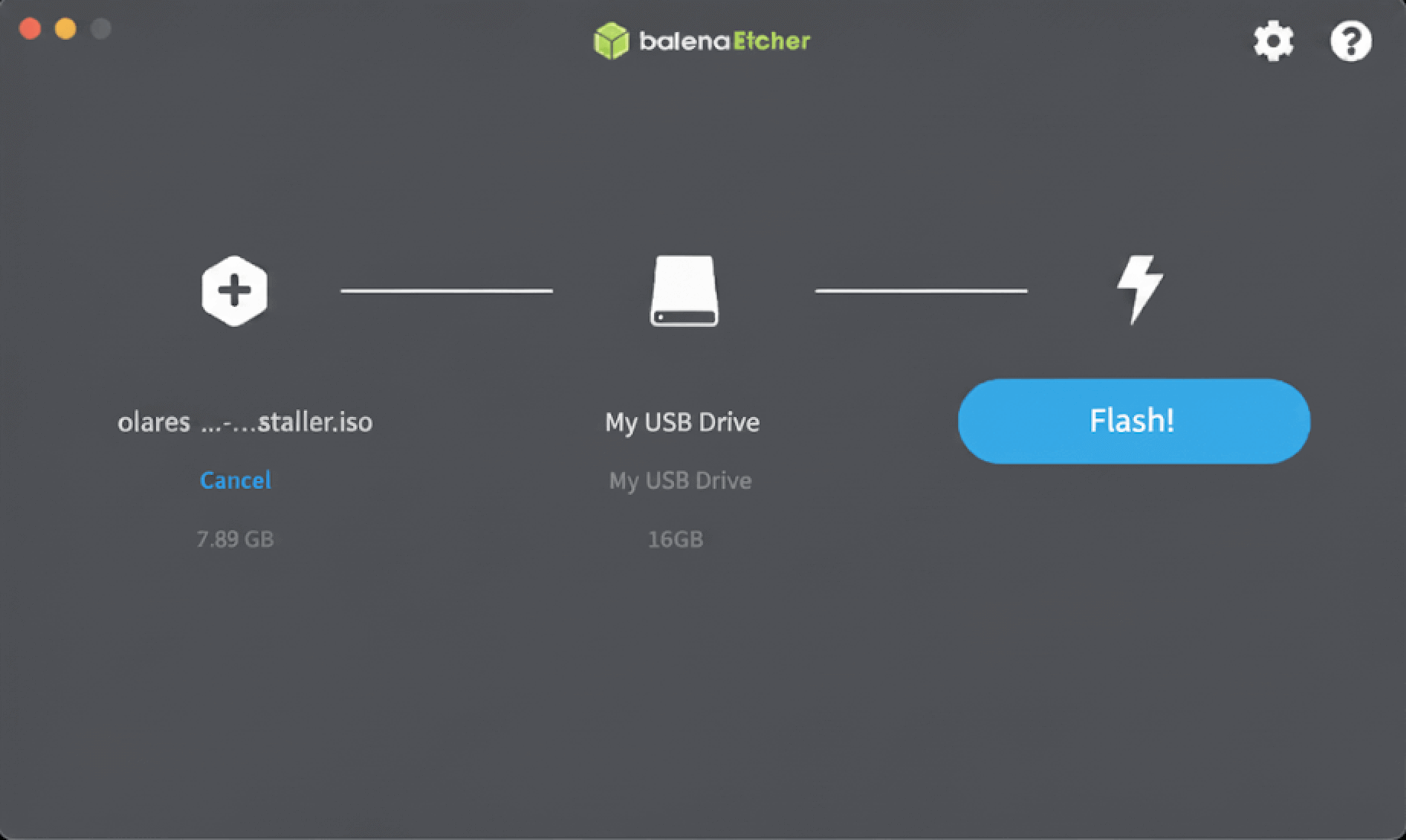

  4. 打开 Etcher,依次选择:
    启动盘
    a. 镜像文件:选择 Olares ISO。
    b. 目标磁盘:选择 U 盘。
    c. 点击 Flash 开始写入安装镜像。

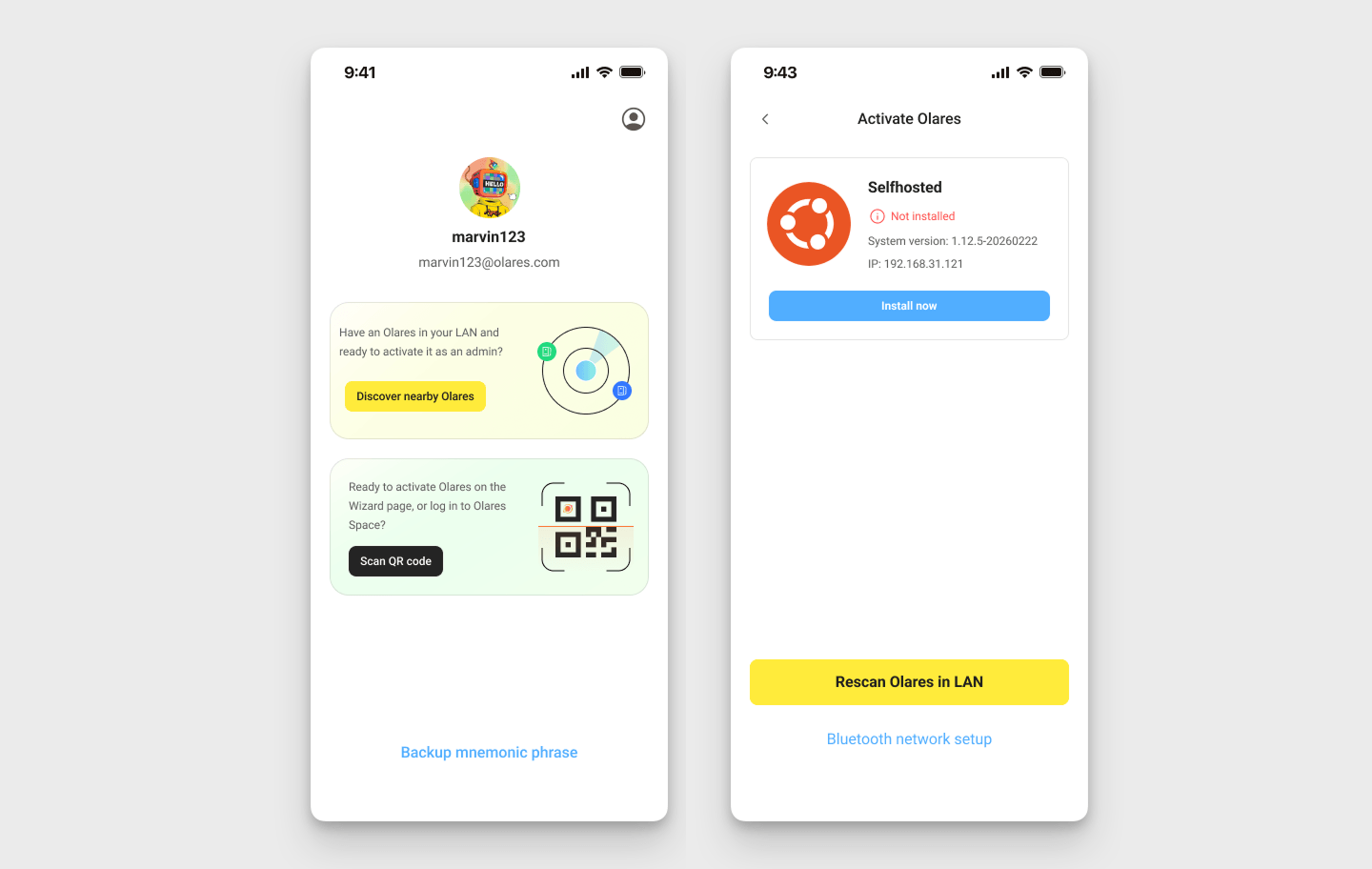

  1. 打开手机上的 LarePass 应用。
  2. 在 Olares 激活页面点击发现附近的 Olares。LarePass 将列出同一网络中检测到的 Olares 实例。
  3. 从列表中选择目标 Olares 实例,并点击立即安装。 ISO 激活
  4. 安装完成后,点击立即激活。

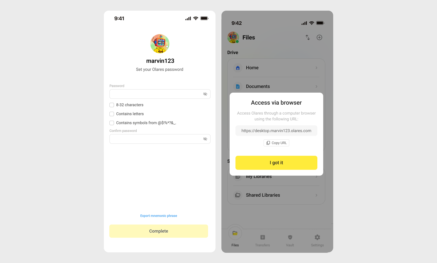

  6. 按照屏幕提示设置 Olares 的登录密码,然后点击完成。
    ISO Activate-2
激活完成后,LarePass 将显示 Olares 设备的桌面地址,如 https://desktop.marvin123.olares.cn。

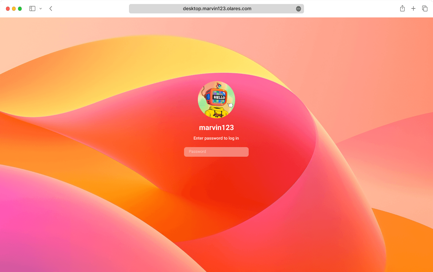

  1. 打开 Olares 桌面地址,按任意键继续。
  2. 在登录页面输入 Olares 登录密码。
    登录
    验证码有时效限制,请在过期前完成输入。

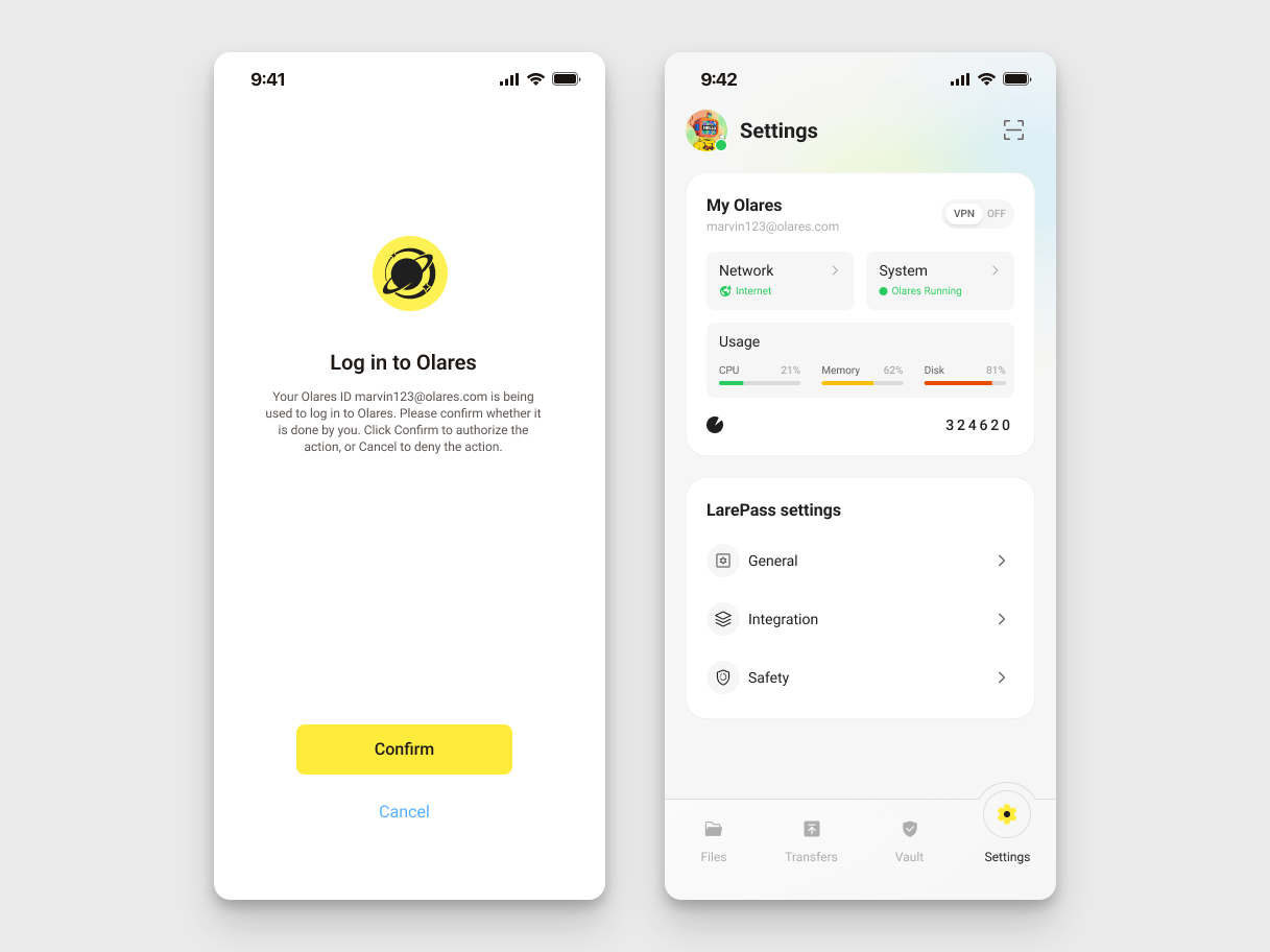

    确认登录
登录后你就会看到 Olares 桌面。🎉
